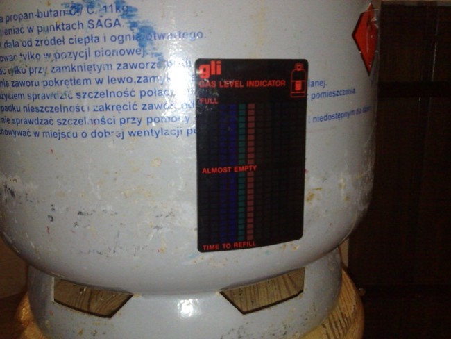

A mnie zawsze intrygował taki wskaźnik, może ktoś stosował?
http://archi.inosak.org/i...41373853_1.html
A tu masz podobny wskaźnik: http://archi.inosak.org/i...14584301_1.html

Mam taki wskaźnik od tego sezonu .... najlepsza w nim jest cena -niska- ma sporo ograniczeń w pracy a jedną z nich jest temperatura w jakiej się znajduje , +20 st . i jak niżej to przekłamania straszne aż do wskazań nierealnych . Jak juź ma te 20 st to też trzeba skończyć "studia gazownicze " by się nauczyć go odczytywać , najlepiej pokazuje , że w butli jest pusto ale wtedy to i sprzęty o tym trąbią .
Tani bajerek bez większej wartości użytkowej - osobiście nie polecam . :spoko

Mam ten pierwszy .Pokazuje w miarę dokładnie ........./ zdążam z wymianą pustej butli :haha: / ale ..............no własnie............pokazuje stan napełnienia tylko wtedy kiedy zawór na butli jest odkręcony .

No name napisał/a:
...ma sporo ograniczeń w pracy a jedną z nich jest temperatura w jakiej się znajduje...
no właśnie z powodu tej "drobnostki", mając na uwadze że wahania dobowe temperatury na naszej szerokości moga sięgać 30 stopni - można sobie go naklieć pod koniec imprezy np na czole i twierdzic że to alkomat. Będzie przynajmniej śmiesznie.... :szeroki_usmiech .

Niektóre reduktory do butli mają dodatkowo manometr. Czy zastosowanie takiego zespolonego reduktora rozwiązuje problem oceny stanu napełnienia butli ?
nie rozwiązuje bo mierzy ciśnienie, które zależy wprost od temperatury, a nie ilość gazu. Tak samo skuteczne jak te nalepki na butlę.
