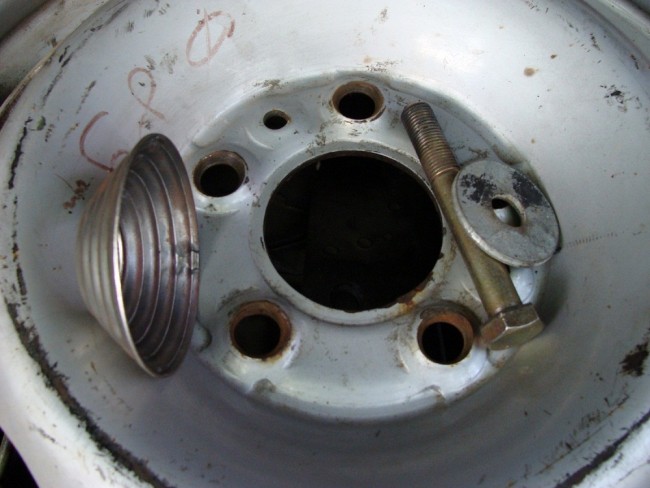

Poszukuję plastikowego kółka, które stabilizuje koło zapasowe pod maską Ducato I generacji. U mnie niestety element ten był od początku nadgryziony zębem czasu i doszedł już do kresu swoich możliwości. :( Dzwoniłem już do prawie wszystkich wystawiających Ducato I i Peugeota J5 na Allagro na części i nikt tego nie posiada. Może ktoś ma na zbyciu, będę bardzo wdzięczny.

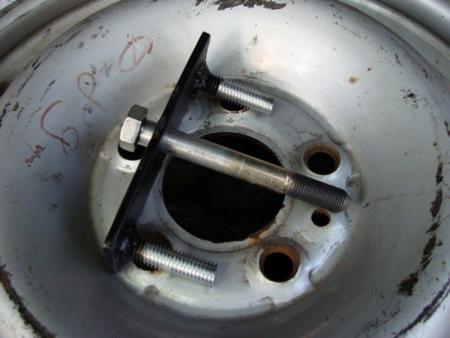

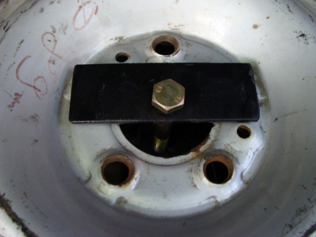

Podejrzewam ,że ciężko będzie Ci zakupić taki element ...........nawet na szrocie .Faktycznie jesli ktoś miałby zbędny taki element to jedyny ratunek dla Ciebie .Ale jesli nie .........może wykonasz poprostu zabezpieczenie z płaskownika lub blachy do której przespawasz dwie śruby wchodzące do otworów po śrubach mocujących koło :bigok
Zrobiłem to w poprzednim kamperku............. nie narzekał :ok

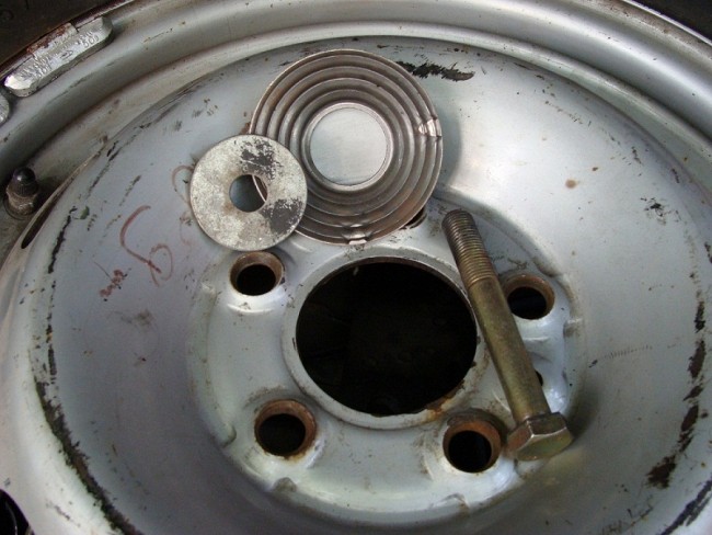

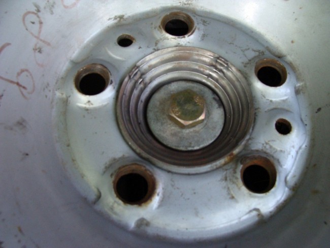

Dziękuję za podpowiedzi. Rozwiązałem już problem zgodnie z sugestią MILUS-ia. Kolega zrobił z płaskownika i dwóch śrub mocowanie stabilniejsze od fabrycznego. Dodatkowo wykonał również drugą, jeszcze prostszą i skuteczniejszą wersję z metalowej nakładki na słupek od ogrodzenia. Nakładka ma postać lejka z dziurką na czubku. Do tego duża podkładka i krótsza niż fabryczna śruba. Lejek idealnie centruje koło i trzyma fantastycznie. Oba wynalazki są metalowe i nie ma już obawy, że przy zbyt silnym dokręceniu popękają i rozpadną się. Jeżeli ktoś jest zainteresowany, to mogę zamieścić fotki.

Dla zainteresowanych fotki obu patentów na mocowanie koła zapasowego w Ducato I generacji:
