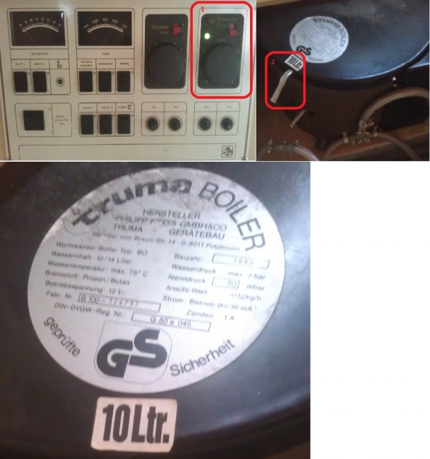

3. Uruchamiam boiler (Truma) ustawiając na panelu kontrolnym temperaturę na 50 C. (foto 1)
Taki mam efekt:
a/ Zapala się zielona lampka na panelu (foto 1)
b/ boiler zaczyna pracować ponieważ z górnej rurki wystającej z niego wydobywa się delikatna para, a pokrywa u góry boilera jest zdecydowanie ciepła (foto 2)
c/ czekam około 5 minut i nic.
Model boilera i data produkcji na naklejce (foto 3)
Czy może powinienem poczekać dłużej, ile? Może coś robię nie w takiej kolejności? Podpowiedzcie coś, proszę. Jestem kompletnie zielony.

5 minut to na pewno za krótko. Odręć krany z ciepłą wodą, bo może trzeba odpowietrzyć instalację ciepłej wody. Jak będzie lecieć woda z kranu ciepłej wody to bojler powinien być pełny. Skoro kontrolka grzania się świeci (jak widać na zdjęciach) to po pewnym czasie powinieneś mieć ciepłą wodę w kranach.

Ooo jak fajnie kolejny Knaus na forum. Mam taką samą zabudowę jak Twoja. Odnośnie do pompy to prawdopodobnie masz uszkodzony wyłącznik ciśnieniowy - takim przypadku musisz ją mieć tak długo włączona aż "zaleje" zbiornik bojlera wodą. Z Twojego opisu wynika że wszystko jest w porządku tylko musisz trochę dłużej poczekać i ustawić wyższą temperaturę. Zakładam że po włączeniu bojlera słychać u Ciebie takie charakterystyczne pstryk - zapalanie się gazu pod bojlerem oraz nie włącza się czerwona lampka kontrolna. Jeśli woda nie jest chociaż trochę cieplejsza w ciągu 10 min to może trzeba przeczyścić palnik
Wysłany: 2012-06-26, 04:26
Panowie...looknijcie na fotki ktore kolega wkleil...
po mojemu....to boiler jest odlaczony od instalacji wodnej..
wiec...skad ma byc ta ciepla woda..skoro boiler jest pusty... :bajer
wlaczajac go na pusto..zjarasz go i tyle..
te dwie rurki..to zasilanie zimna woda i wylot cieplej... :spoko
przyjacielu..mieszkasz niedaleko ode mnie....
zadzwon wpadnij....moze pomoge.. :spoko
691678140

Gino ma rację,prawdopodobnie na dojściu zimnej wody jest zawór odcinający i dlatego z kranu ciepłej leci zimna-ja w swoim takie obejście mam.

Bojler nie jest podłączony do obiegu wody.Myślę,że jest pęknięty i ktoś zamiast go pospawać,połączył rurką przewody widoczne na zdjęciu.

Moi Drodzy,
Problem rozwiązała wizyta u GINO. Okazało się, że po podłączeniu rurek do boilera wszystko zaczęło działać. Oczywiście okazało się, że pompka się nie wyłącza, ale to już inna historia poczytam i powalczę. Najważniejsze, że wszystko mi działa w samochodziku :lol:

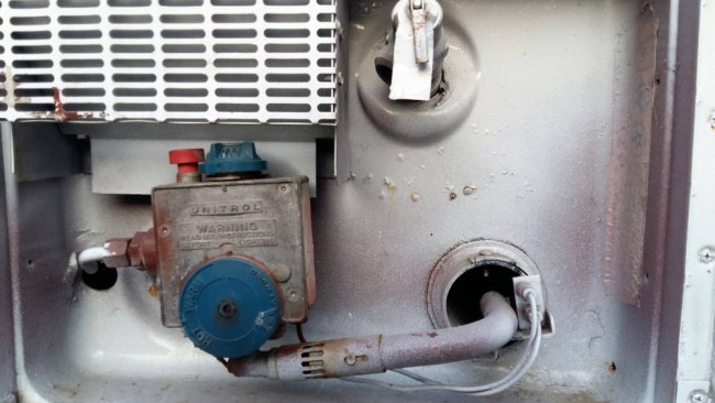

Wysłany: 2016-06-10, 12:00   VW LT28 zabudowa Karmann
Dołączę do wątku, aby nie tworzyć nowego i nie zaśmiecać forum. Problem podobny - brak ciepłej wody.
Dopiero zaprzyjaźniam się z moim kamperem. Jest VW LT28 r.1979, zabudowa Karmann. Pierwsze sukcesy polegające na spowodowaniu, że w kranach pojawiła się woda, zachęciły mnie do zmierzenia się z problemem jak wyżej.
Przypuszczam, że ciepła woda ma się pojawić w wyniku podgrzania przez gaz (jak w instalacji domowej). Na zewnątrz znalazłem ustrojstwo jak na obrazku. Odkręciłem zawór na butli gazu. Otworzyłem wszystkie zawory odcinające. Ręczną zapalarką usiłowałem zapalić gaz (w okolicach dysz), kręciłem niebieskimi pokrętłami, wciskałem czerwony guzik - i nic. Gaz się nie zapala.
Jakie jeszcze zaklęcie jest potrzebne? Może ktoś życzliwy podrzuci procedurę odpalania z check listą :-)
Czy to służy do grzania wody?
