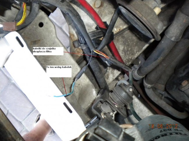

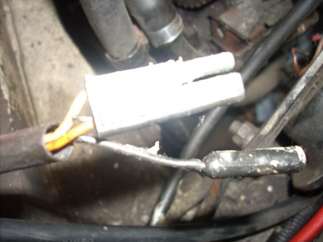

Może posiadacze Ducato rocznik 1992 i 1993 model 14, zabudowa Hymer poznają ten kabelek odnaleziony podczas wymiany lampy przedniej strony pasażera. Po zdemontowaniu lampy nie pamiętam czy był gdzieś podpięty. Chciałem poprawić rozpiętą obejmę na wiązce kabli i ukazł się ten kabelek z zakończeniem jakby po lutowaniu do innego takiego samego w przekroju kabelka. Będę wdzięczny za każdą rzeczową podpowiedź.

Z czujnika skraplacza filtra paliwa wychodzą trzy kabelki. Ten, o który pytasz jest właśnie tym trzecim.

dzieki za odpowiedź. Skoro tak to muszę go chyba dolutować bo tam nie ma specjalnych wtyków i koniec kabelka był już wcześniej lutowany.

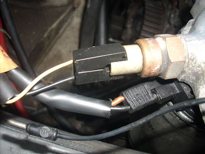

witam u mnie w ducato 91r 2.5d takie kabelki sa podpiete do podgrzewacza filtra paliwa czarny to jest masa , oprocz tego mam tez wolna pare kabelkow przy lampie lewej i prawej .
A gdzie jest zamontowany ten skraplacz ?

Max 73, te wolne kabelki powinny być podpięte do wiązki wychodzącej z dolnej części filtra paliwa. Popatrz na zdjęcia zrobione przez Mobydika.
