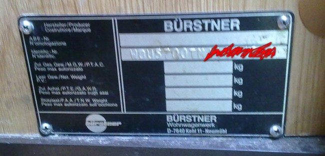

Fotki chyba rozwiążą wątpliwości (na tabliczce zabudowy NIE MA MAS.

dziwaczek, mam dokładnie takie tabliczki tylko w "brifie"u ciebie jest 2800?2900,a u mnie jest 3100 |

kaimar, przeczytaj dokładnie ,mam w papierach więcej niż na tabliczce pod maską ,natomiast na tabliczce zabudowy nie mam masy ,prócz numeru zabudowy nic nie jest wybite! |
