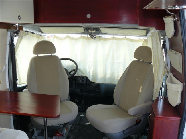

Ja sobie zmajstrowałem ze zwykłych "domowych" plastikowych karniszy zasłonę
Plik ściągnięto 110 raz(y) 58,26 KB

Pasuje mi pomysł papamila by osiągnąć coś podobnego jak jest u dyha
Taką grubą zasłonę dzielącą kabinę i jej szynę właśnie zlikwidowałem.

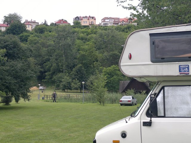

Jam ma maty termiczne wykonane własnoręcznie, stosuje i latem i zimą, są zewnętrzne i działają świetnie. Nie skrapla się woda, nic przez nie nie widać i nie spotkałem się aby ktoś je podważał i zaglądał. Tu jest opis http://www.camperteam.pl/...+szyby&start=45
