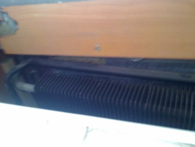

Ostatnio coś narzekałem na słabo działająca lodówkę... mam lodówkę Thetforda z oddzielnym zamrażalnikiem... i o ile zamrażalnik działał nieźle (na każdym spotkaniu camperowym chłodziłem jakieś napoje wyskokowe). o tyle sama lodówka chłodziła słabo...
Zacząłem myśleć o słynnych wiatraczkach prezesuu, ba nawet nawiązałem skromną wymianę maili na ten temat... ale teraz będąc na wyjeździe zacząłem zgłębiac tajniki mojej lodówki i...
najpierw okazało się, że jak mam znaczki oznaczające wydajność lodówki (chłodzenie) to okazuje się, że ustawiałem nie ten "obrazek"... dla mnie jak jest narysowany termometr z "zaznaczoną" temperaturą, to jak jest najmniejszy "słupek rtęci" tzn., że będzie najchłodniej... ale chyba u mnie tak nie jest...dałem "najwyższy słupek" i jakoś było lepiej...

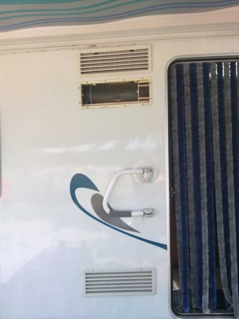

A drugie cudo zobrazuję zdjęciami... zacząłem się zastanawiać jak ewentualnie uda mi się słynne wiatraczki zamontować... zajrzałem więc za kratkę i... okazało się, że w pierwszej kolejności znalazłem... coś w rodzaju maty termoizolacyjnej, która dosyć skutecznie zasłaniała całe ujście ciepłego powietrza... jest tam jeszcze coś, ale bez drabiny nie udało mi się zajrzeć wgłąb lodówkowych czeluści...
O tej "macie" termoizolacyjnej pomyślałem, że może to jakiś wynalazek na zimowe wojaże, ale w to chyba trudno uwierzyć...
I teraz moje pytanie...
Czy ktoś widział już coś takiego?
Po odkręceniu tego "ustrojstwa" lodówka nie popracowała zbyt długo, ale i tak odniosłem wrażenie, że wydajność chłodzenia wzrosła.

wydaje mi się że ta osłona powinna być wygięta w łuk i "pomagać" ciepłemu powietrzu trafić do kratki. Patrz rysunek, zaznaczone taką trochę pogrubiona kreską. Może tam sie po prostu cos oderwało i zastałeś to w takiej dziwnej pozycji ?
Napewno nic nie powinno obiegu powietrza tłumić. Lodówka ma wystraczjąco ciężko żeby sie go pozyć przy takich upałach...

Widziałem taką osłonę. Służyła do ochrony okleiny nad lodówką przed wysoką temperaturą i być może właśnie do skierowania powietrza do kratki. Była wygięta jak na wyżej zamieszczonym obrazku.

Ja mam tam za kratką taka wygiętą matę termoizolacyjną jak dałeś Jarku na rysunku, natomiast to co ja wyciągnąłem to jakiś dodatkowy element. Tak jak napisałem na początku pomyślałem, że to może specjalnie na okres zimowy by były mniejsze starty ciepła i może ktoś zapomniał wyciągnąć po zimie, ale to może być błędna interpretacja

ja bym to wyjął, schował gdzieś głęboko w kamperze i zamontował kratki z powrotem. Będziesz gdzieś przejazdem blisko serwisu Hymera albo jakiegoś innego to im to pokażesz. Na zlotach będziemy mieli dodatkową atrakcję, czyli konkurs pt "kto wie do czego to służy?"...
