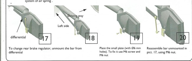

makdrajwer, czy korektor ma regulację płynną czy skokową.Miałem w kamperze jakąś naklejkę(odpadła),chyba z instrukcją regulacji ,nie jestem pewien bo nie mogę jej namierzyć !!!może ktoś ma jakiś opis jak to się robi bo u mnie mechaników do naszych staruszków notoryczny brak!!!

Mam naklejkę na drzwiach jak to ustrojstwo regulować. Zrobię zdjęcie podkoniec tygodnia bo teraz bolid u mechaniora stoi.

njoy, no właśnie taką naklejkę miałem ale ją zlekceważyłem :gwm może jeszcze ją odszukam ,ale myślę że zdjęcie się przyda nie tylko mnie :haha:
Dzięki z góry za zdjęcie

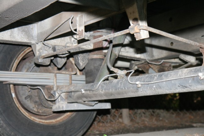

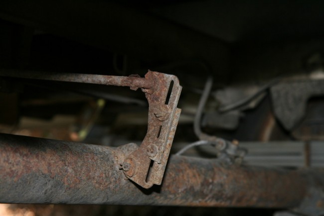

Koledzy,zajrzałem pod auto i zobaczyłem gdzie jest regulacja ,teraz jest ustawienie po środku więc mam pewien luz, tylko w dalszym ciągu nie wiem jak tą regulację przesunąć .Z tego co zrozumiałem to mam przesunąć do góry,jest tam jeszcze około 5-7 cm regulacji.
Wysłany: 2012-07-04, 17:14
Jeśli możesz zrób zdjęcie tego ustrojstwa.

Wysłany: 2012-07-08, 18:07
janusz, oto zdjęcia urządzenia do regulacji siły hamowania
