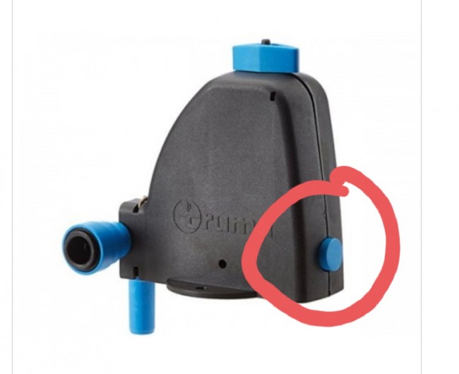

Macie jakiś patent na zablokowanie mechanicznego zaworu frostcontrol ? W poprzednim wystarczyło zablokować grzybek, a w nowym??

Na dole zaworu masz przycisk. Wciskasz go i obracasz pokrętło :mrgreen:

Aby zablokować musi być odpowiednia temperatura powyżej zera inaczej nie zablokujesz. Nie pamietam chyba 3 stopnie. I wówczas tak jak w poście powyżej przycisk i należy przekręcić pokrętło.

A za godzinę znowu zadziała i zrzuci wodę :( Chodzi mi o zablokowanie go mechanicznie tak jak blokuje się wyciągany grzybek w poprzednim modelu.

Nie pytam jak odblokować tylko jak zablokować .

Po to zrobili moda, aby nie blokować na stałe :mrgreen:

Po to tak wymyślono aby nie trzeba było pamiętać. Jak ogrzejesz wnętrze problem zniknie i zawór będzie trzymać.

trytytka lub jakaś inna forma blokady mechanicznej, tego dolnego przycisku

Otóż zrzuci wodę tylko z instalacji ogrzewania. Reszta czyli w zbiorniku czystej zostanie. Teraz pytanie po co Ci woda w instalacji ogrzewania w nieogrzewanym kamperze ????

Zrób dodatkowy zawór na rurce spustowej. Czy frostcontrol otwarty czy zamknięty nie będzie to miało znaczenia, woda pozostanie.

Wymontuj go i masz po problemie
