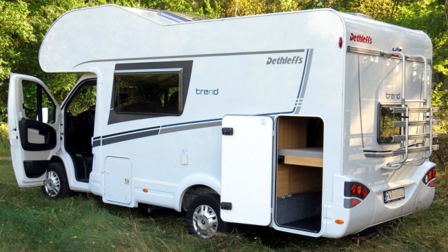

Chcę bezbarwną bo nie chcę odklejać oryginalnych oklein, mi akurat się one podobają bo są dyskretne i nie przesadzone (patrz foto). Zachowanie oryginalności w dobrym stanie jest dla mnie priorytetem.
Ściany są alu a dach tworzywo, chciałem go umyć i zrobiłem mu polerkę nawet na dachu ale bałem się na niego wejść, szmatogodziny robiłem z drabiny.
