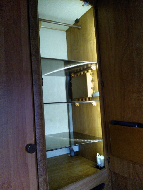

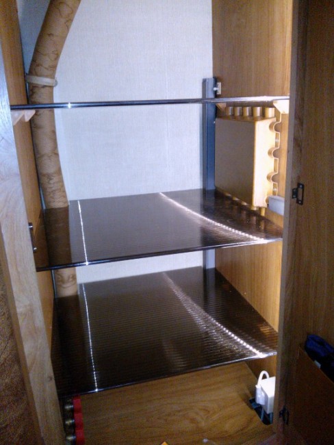

Od tego roku jesteśmy modelową katolicką rodziną 2+2. :szeroki_usmiech Wcześniej byliśmy 2+1. Po pierwszych wyjazdowych weekendach koleżanka małżonka kategorycznie oświadczyła :box , że marnuje nam się miejsce w szafie, jakoś tak wyszło, że nie zabieramy ze sobą rzeczy które muszą wisieć na drążku.
Na początku zacząłem się rozpytywać o lekki sztywny materiał (nie chciałem płyty meblowej) - teść podpowiedział, że ma półki w garderobie z poliwęglanu kanalikowego. W zupełności wystarczają żeby trzymać na nich ubrania. Nic się nie wygina po czasie.
Poliwęglan sprzedają firmy zajmujące się produkcją reklam - za małe pieniądze dostałem ścinki 70x70cm, grubość 10mm.
Poliwęglan okazał się materiałem przyjaznym w obróbce - dłuższe krawędzie obleciałem wyżynarką, a docięcie na komin i listwę w szafie zrobiłem nożem.
Po docięciu półek założyłem oświetlenie - przykleiłem od wewnątrz taśmę LED - o mocy 9W/m. Przykleiłem ją w pionie, tak żeby oświetlała każdą półkę.

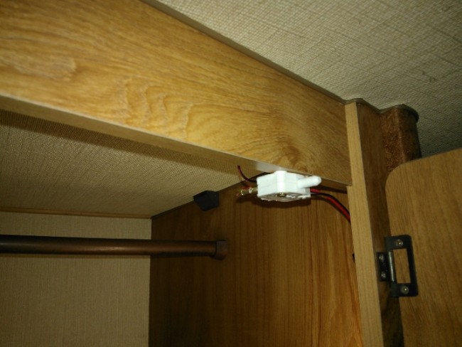

Oświetlenie jest włączane za pomocą włącznika krańcowego (w sklepie meblowym zwany jako "włącznik barkowy"). Napięcie znalazłem za piecem na dmuchawie - u mnie skorzystałem z wolnych wtyków.
Półki do ścian zamocowałem standardowymi trójkątami ze sklepu meblowego, wkręty 12mm. Półki są również przymocowane wkrętami do tych trójkątów. Ja to nie wystarczy to założę te trójkąty od góry.
Efekt prawie końcowy, u góry jest miejsce na jeszcze jedną pólkę

montaż włącznika
