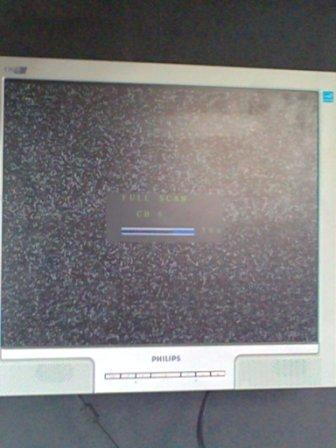

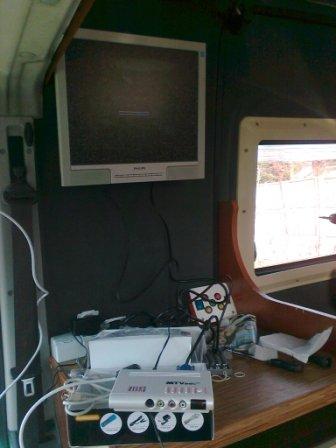

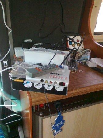

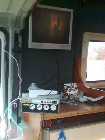

od dawna myślałem nad montażem TV w moim małym camperku widziałem różne rozwiązania przenośne TV, Plazma itp jednakże ja chciałem się zmieścić w 200zł
aby nie wozić dodatkowego pudła jakim jest przenośne TV kupiłem za grosze płaski monitor 17cali za 50zł gruby na 10cm za 50zł dokupiłem kartę telewizyjną za 90zł oraz antenę koronę za 60zł.
wiec zmieściłem się w 200zł.
monitor montowałem na prawej ścianie nad lodówką tak aby i kierowca i pasażer na postoju mógł jednocześnie ogladać.
obraz i nagłośnienie bardzo dobre karta TV ma wejście na DVD, kamerę, dekoder oraz normalne wejście antenowe.
podobna karta nieco droższa :
http://allegro.pl/show_item.php?item=2163352789
Monitor ma dodatkową zalete że mozna podpiąć do niego małego Laptopa.
czas pracy 30min
koszt 200zł
