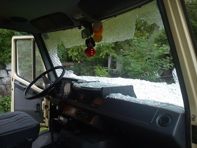

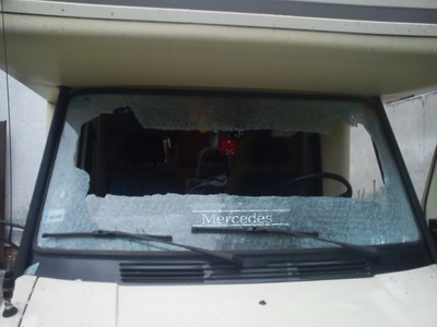

Ostatnio dzieją sie cuda...nie chodzi mi tu o jakieś objawienia czy cos w tym stylu ale wieczorem wstawiałem kamperka pod wiate w stanie nienaruszonym, a rano widze taki widok...
czy znacie takie przypadki by szyba sama strzeliła w drobny mak... :shock: ?? auto zaparkowane na ogrodzonej posesji, pod wiatą ,z dala od jakichkolwiek sąsiadów...??

Wedlug mnie to jakowes naprezenia przekatne ramy szyby czolowej ale moge sie myli

Podejrzewam, że jesteś na dobrym tropie, bo jeśli wykluczyć mocne przyp... w szybę... (chyba ktoś musiałby użyć jakiegoś kowadła z kuźni) szok termiczny też można wykluczyć... Trzeba by taką szybę wystawić na działanie żaru i oblać zimną wodą.
Ja bym poszedł tropem Skorpiona i dokładnie zmierzył geometrię otworu szyby przedniej, może rzeczywiście wystąpiły jakieś naprężenia związane z naruszeniem geometrii nadwozia...
Jeśli to też nie to, to pewnie jakieś czary :spoko

Sposób mocowania takiej szyby raczej wyklucza możliwość zablokowania jej ruchów termicznych...hmmm...

Donald....poszukaj śrutu w kabinie,szyby nie wklejane tylko montowane jedynie na wciąganą uszczelkę raczej same nie pękają.... :bajer

hmm...szyba w uszczelce, ma duzo mniejsze naprezenia..niz wklejana..
jesli pekaja..to tylko z powodu b.duzych roznic temepratury..o co, w okresie nocnym dosc ciezko..
moze ..miales jakis odprysk....
a moze niesamowity zbieg okolicznosci, i..jakas ptaszyna zrzucila ..porcelanke
przeciez prawie nic nie wazaca drobinka porcelany, rozwalisz szybe
a moze po prostu...ktos faktycznie czyms rzucil..strzelil..

Wiecie co mnie dziwi bo ta szyba to wygląda na hartowaną - (sposób w jaki się rozpadła).
I bardziej stawiałbym na porcelankę lub śrut. Bo rozbić taka szybę inaczej jest trudno.

i sprawa nadal nie wyjaśniona, ale juz mam nowa szybke za całe 290 pln :bigok z wymianą...po rozmowie z fachowcem okazało sie że szyby hartowane nie klejone były montowane wieki temu..a kaczki są produkowane od 77r :-P wiec wyszło na to ze musiala byc wstawiona kiedyś własnie taka wiekowa.. :evil: a by rozwalić taką hartowaną to może byc 1000 przyczyn.....podobno nawet wysokie dzwieki, zmiana ciśnienia i temperatury...itp. Pozatym szczęscie w nieszczęsciu że trachło to na postoju a nie w trakcie jazdy...
