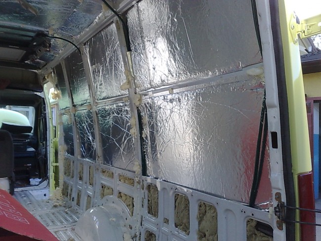

Ducaciak
Piwa: 563/753
Wysłany: 2012-08-29, 15:34
W moim wypadku zastosowałem maty 3 cm z folią alu stosowane do izolacji kominków , w profile wstrzyknięta pianka a poniżej łóżek powciskana wata tak by zatkać przestrzeń ... w upały w środku spoko kilka stopni mniej ale zawsze przeciągi też pomagają , ściana z zewnątrz gorąca(blacha i to nie biała tylko żółta ) a w środku letnia jak wszystko inne ... dodatkowo super wyciszenie wnętrza . Pierwsza zima dopiero przed nami , więc ... 8-)
Plik ściągnięto 65 raz(y) 224,62 KB
