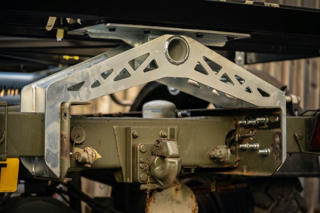

Trochę przeglądałem internet i zwróciłem uwagę na różne sposoby montażu kontenera do samochodów ciężarowych 4x4.
Pierwszy najprostszy tak jak Bert napisał : tył na sztywno przód na sprężynach, podobnie jest w wytycznych dla instalatorów zabudów Iveco.
Drugi, do ramy samochodu w części tylnej jest zamocowana kołyska połączona za pomocą sworznia z drugim elementem w ramie pośredniej. Ten sposób montażu sądziłem że występuje tylko w samochodach cięższych i większych, lecz byłem w błędzie znalazłem parę Iveco Daily gdzie zastosowano podobne rozwiązania.
Interesują mnie różnice , ewentualnie podpowiedź, które z nich będzie lepsze dla Iveco Daily 7t, rozstaw 3780 długość kontenera 3950 ?

Jacek999 napisał/a:
Witam
Jeżeli chcesz mieć auto o ca 20-30 centymetrów wyższe; rób kołyskę, jeśli chcesz wydać kupę kasy; rób kołyskę, jeśli lubisz komplikować sprawy proste; rób kołyskę. Będziesz miał wysoko, drogo i skomplikowania.
Na marginesie, nie wydaje mi się (z całym szacunkiem dla grupy) byś znalazł tu odpowiedź na takie pytanie. Nie ta "wagofantazja" doświadczenia ;)
Możesz popatrzeć tutaj, na praktykowane rozwiązania:
https://www.wohnmobil-sel...euggalerie.html
masz tam ponad 2700 aut terenowo kempingowych zgromadzonych w jednym miejscu. Dosyć bogato udokumentowanych. Wybierz te które są podobne do rozważanego przez Ciebie i porównaj ile z nich jest na kołysce a ile nie.

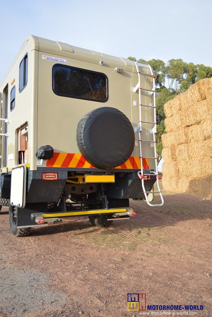

Na 23 stronie jest takie Iveco 4x4 alkowa
Plik ściągnięto 6 raz(y) 169,8 KB
komplet
