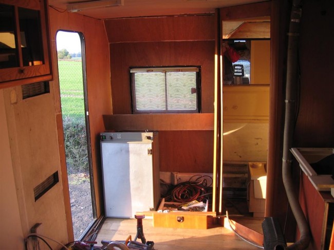

Kolego Stach63.

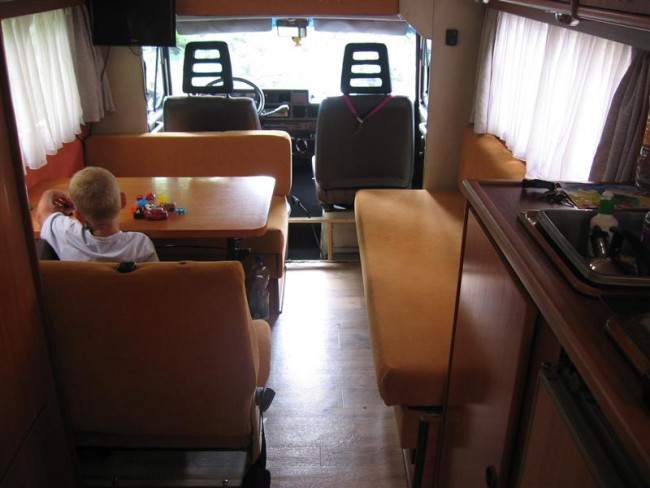

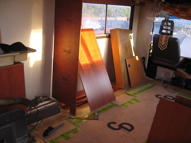

Serdecznie gratuluje Ci zakończenia prac. Korzystając z Twojego opisu zdecydowałem się na demontaż środka mojego kampera i części podłogi przy wejściu i pod zbiornikiem wody i bojlerem. Zakres moich prac jest na dużo mniejszy niż u Ciebie.
Miałem wyciągniętą całą zabudowę, teraz jestem na etapie montażu wszystkiego z przebudową wnętrza.
Lodówka która jest dość duża / 83 cm wysokości/ ustawiona była przy wejściu na szafce około 60 cm nad podłogą, co dawało duży moment wyrywający boczne ścianki lodówki, szczególnie gdy była zapakowana. Lodówka wędruje na tył auta, będzie stała na 2cm stelażu z drewna. Zamiast wysokiej do sufitu szafy z lodówką i dwoma szafkami pod i nad nią powstanie drugi blat kuchenny o wymiarach 110 * 45 cm.
Zbiornik wody 100l idzie pod podłogę, w tym miejscu będzie dodatkowy luk na bagaż.
Dzieci mamy małe, rok i 4 lata, więc intensywnie myślę nad likwidacją oryginalnych sklejkowych "kast" z materacami i pasami biodrowymi, i w to miejsce montaż porządnych składanych siedzeń z pasami. Uprzejmie proszę Cię wklej zdjęcia Twoich siedzeń z Vito.
Podaj jak możesz wymiary - szerokość , długość, i wysokość przed i po złożeniu oparć.
Musze coś tak wykombinować by nadal w tym miejscu po złożeniu było 2 osobowe łóżko.
Będę miał nadal 182 cm długości na dwa podwójne siedzenia i stolik składany teleskopowo.
Jeśli siedzenia z Vito po złożeniu dają w miarę równą powierzchnię, to materace do wyrównania łóżka mogę wozić na alkowie, lub ich nie brać jeśli nie pojadę z całą rodziną.
wnętrze urządzone będzie na nowo.
Widok z wejścia
Plik ściągnięto 128 raz(y) 86,48 KB

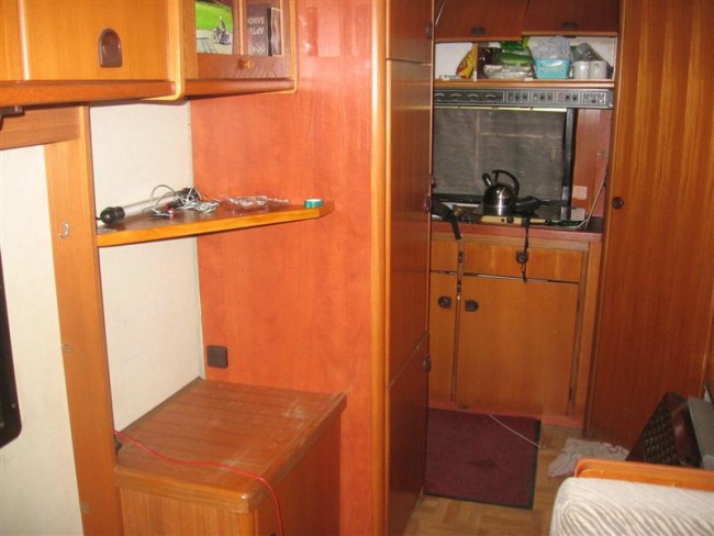

na tyle będzie nadal kuchnia, zlewozmywak i łazienka
pod blatem jedna szafka i lodówka
nad blatem 3 wiszące szafki
Plik ściągnięto 130 raz(y) 98,37 KB

lodówka z tylu w narozniku, za tylną osią w tak długim aucie to złe rozwiązanie.
Teraz dopiero będzie miała duży moment bezwładności i bedzie parła na podłogę i ściany tylne przy przejeżdżaniu po nierównościach.
Takie rozwiązania są w małych autach, gdzie zwis jest krótki.
A czy w Twoim jest rama do samego końca zabudowy??Czy przedłużona konstrukcja z listew.?

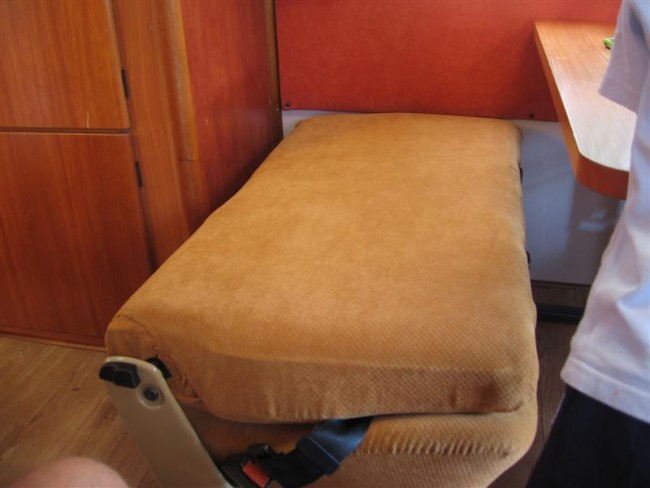

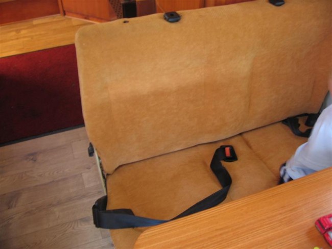

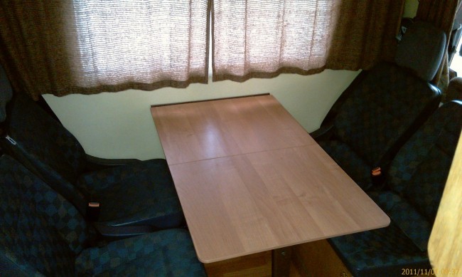

Robercie. Dzięki tobie po raz pierwszy przymierzyłem się do zorganizowania łóżka na nowych fotelach. Nam wystarcza spanie na alkowie dla dzieci ,a dla nas w tylnym pomieszczeniu. Ze zdziwieniem stwierdziłem, że da się to zrobic bez dodatkowych przeróbek, chociaż są pewne mankamenty. Szerokośc spania to 110 cm ale pełne podparcie jest tylko tam gdzie stolik czyli po środku. Siedzenie z tyłu ma 106 cm ,a z przodu 100. Dlatego, że tylne ma dwa pełne pasy trzypunktowe z pasem na wysięgniku u góry oparcia. Przednie ma jeden pas biodrowy, ponieważ zamontowanie wysięgnika po środku między siedzeniami uniemożliwiało pełne cofnięcie fotela kierowcy. A zamontowanie wysięgnika z prawej strony oparcia (patrząc do przodu pojazdu) zabrałoby 6cm istotne przy przechodzenie na siedzenia w kokpicie i przy otwieraniu szafki pod zlewem. Fabrycznie wysięgniki były po obu stronach siedzenia ale z tyłu umieściłem jeden między siedzeniami co zaoszczędziło mi kilka centymetrów i bardziej komfortowe przejście na tył kampera. Podkreślam ,że cały stelaż siedzeń rozebrałem delikatnie na części pierwsze, co nie jest łatwe ponieważ był solidnie spawany i złożyłem na nowo sam usuwając każdy zbędny centymetr. Spawałem wstępnie sam, a robotę wykończył wykwalifikowany spawacz.
Wymiary : Wysokośc siedzeń przed złożeniem 45 cm, po złożeniu 65 cm. Długośc spania "od dechy do dechy to 195 cm, ale na końcach są dziury po 17 cm. Gruby materac załatwia sprawę dziur. Przy cieńszym trzeba pomyślec nad jakimiś wstawkami. Między siedzeniami po złożeniu pozastaje przestrzeń 61 cm co załatwia położenie na zagłówkach blatu od stołu. Myślę ,że nie jest to perfekcyjne spanie, ale dla dzieciaków spoko. Pomyślałbym nad jakąś siatką zabezpieczającą od strony przejścia żeby w nocy nie spadły. To tyle. Jeśli masz jeszcze jakieś pytania chętnie odpowiem. Mnie forumowicze bardzo pomogli. Fajnie , że ja też coś mogę wnieśc. Pozdr.
Plik ściągnięto 137 raz(y) 222,71 KB

Ciekawie wykombinowałeś stolik. Gdzie można kupić takie składane wsporniki mocowane do ściany ? Mój stolik jest na trapezowo składanym mechanizmie, nie jest mocowany do ściany, nie będzie trochę pasował by położyć na zagłówkach, po złożeniu będzie 20 cm za nisko blat w stosunku do tylnej powierzchni oparć.
Powiedz proszę jeszcze czy siedzenia te można łatwo odpiąć od stelaża i czy siedziska się też podnosi by wsadzić coś pod powstałe skrzynki pod nimi ?

Siedzenia przednie sa oryginalne. Bardzo wygodne. Oba obracane.Podporki pod stolik kupilem w Minsku Mazowieckim w sklepie firmy stolarskiej. Jezeli czcesz moge sie dowiedziec kto jest producentem. Sam odbudowywalem sciany kampera wiec wiem gdzie moglem solidnie przykrecic te podporki. Nie wiem jak z mocowaniem u ciebie. Stary stol okazal sie za szeroki po zamontowaniu siedzen od Vito. Przestrzen miedzy siedzeniami sie zwezila.Nie ma mnie w domu do poniedzialku wiec nie moge zrobic fotek zamocowan siedzen.Sa dwa rodzaje.Jedne na sruby a drugie na zaciskowe klameczki. To drugie rozwiazanie jest fajniejsze. Natomiast ja po prostu zrobilem dzwiczki w sklejce pod fotelami.

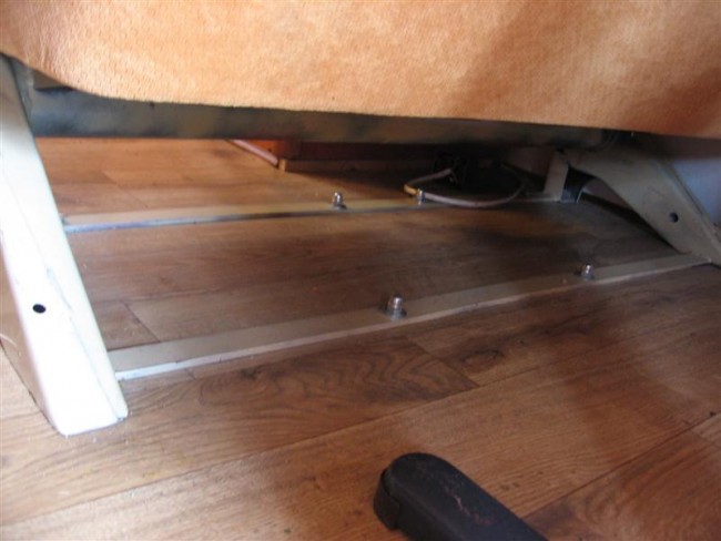

W temacie siedzeń, ostatecznie założyłem podwójny ze składanym oparciem fotel od VW T4, który przykręcony jest przez podłogę szpilkami 8.8 do ramy auta - fotel ustawiony w kierunku jazdy.
Musiał być lekko przerobiony - obcięta podstawa, tak by po złożeniu wysokość pasowała do oryginalnej wysokości stolika i przedniego siedzenia oryginalnego - czyli drewnianej kasty / wewnątrz pojemnik bagażowy/ z materacem. Zmodyfikowałem też kąt oparcia, na bardziej pionowy. Oczywiście tapicerowanie w materiale wszystkich materacy / wszystkie zmienione na nowe/. Pomimo obniżenia siedziska i zmiany kąta oparcia na bardziej pionowe, w fotelu tym siedzi się wygodniej niż na oryginalnych materacach na drewnianych kastach, i ma solidne pasy, którymi przypinam foteliki dzieciaków.

wspawane płaskowniki mocujące do ramy
Plik ściągnięto 115 raz(y) 51,04 KB

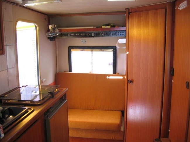

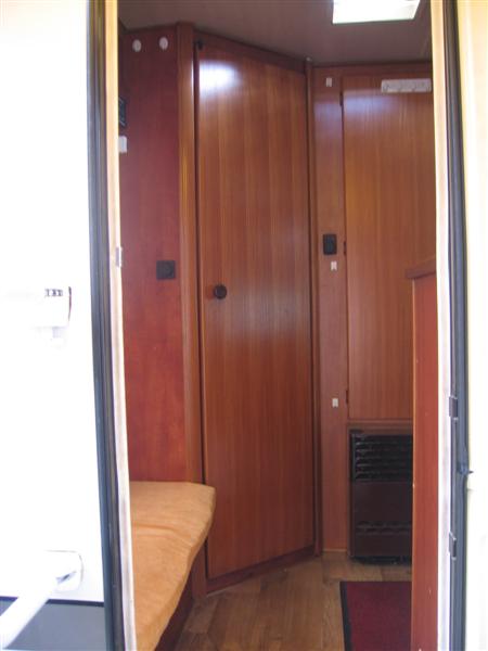

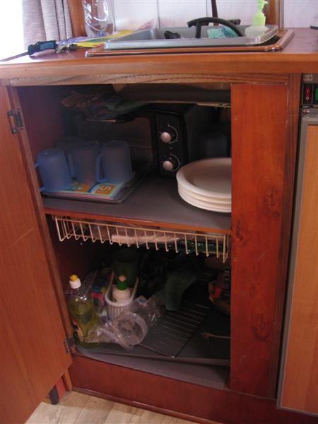

Tak jak opisywałem w poście wcześniej, wnętrze ma zmieniony układ.
Oryginalnie lodówka zamocowana była jakieś 60 cm nad podłogą w szafie, nad którą była szafka, nie wiadomo na co bo strasznie się nagrzewała od lodówki. Kuchnia była na tyle auta.
Teraz lodówka stoi w tym samym miejscu, ale tylko 13 cm od podłogi nad nadkolem, nad nią jest kuchenka, po prawej stronie kuchenki gazowej 2 palnikowej zlewozmywak, pod którym jest duża szafka na piekarnik elektryczny 800W, talerze, kubki i garnki.
Z tyłu auta są dodatkowe dwa siedzenia z pasami, zrobione jak w oryginale na drewnianej kaście, w której jest idealny schowek na lekkie dziecięce zabawki, piłkę, badmintona itp. Auto jest teraz 8 osobowe, przez co można jechać w dwie rodziny na weekend.
Oparcie siedzenia jest jednocześnie blatem dodatkowego stołu, którego wcześniej brakowało przy przygotowaniu posiłków.
Kamper wydaje się w środku większy i przestronniejszy, dzięki usunięciu wielkiej szafy na wejściu, która ograniczała widoczność.
Auto jest też odchudzone o jakieś 80 kg.
pod zlewem szafka
Plik ściągnięto 5638 raz(y) 37,62 KB

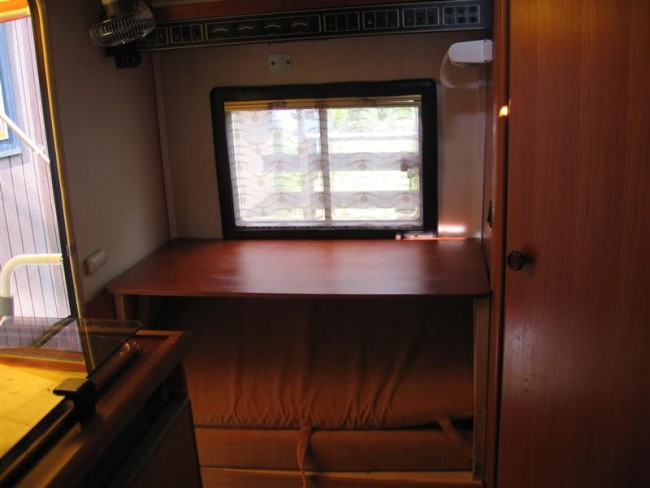

tak było oryginalnie
Plik ściągnięto 127 raz(y) 60,69 KB
tak jest teraz
Plik ściągnięto 127 raz(y) 54,39 KB
