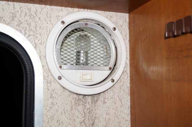

Witam Forumowiczów,
Poszukuję rozwiązania problemu uszkodzonej lampki. Oryginalnie jest to podwójna lampa, która może oświetlać wnętrze i na zewnątrz samochodu.
Oczywiście staruszek Clou ma ja uszkodzoną - jak na zdjęciu.
Spotkaliście kiedyś coś takiego, można zastąpić czymś podobnym?
Pozdrawiam serdecznie,
Szczeps

szczeps, a Na czym to uszkodzenie polega:
a) brak klosza w cześci zewnętrznej ?
b) brak możliwości obrócenia tej lampki ?
c) brak izolacji w tunelu obrotu reflektora ?
d) po prosu nie świeci ?
SPrecyzuj, waćpan nie każ nam sie tu w zgadywanki bawić...
Pozdrawiam, maszakow

Powiem szczerze: nie działa!
Nie rozbierałem, ale gołym okiem widać że brakuje części.
Nie zastanawiam się jak naprawić, ale czy ktokolwiek natrafił kiedyś na takie cudo. Ja przeszukałem internet i nigdzie czegoś takiego nie znalazłem. Spodziewam się, że części ani nowej nie dostanę.
Pytanie: Czy są do kupienia podobne lampy dwustronne do osadzenia w dziurze ściany?
Pozdrawiam,
Szczeps

W okrągły otwór można zamontować dwie okrągłe lampy LED. Jedna skierowana do wewnątrz a druga na zewnątrz. Koszt jednej lampy ok 25 zł. Jeśli mechanizm obrotowy podstawy starej lampy jest sprawny, wystarczy jedna lampka LED.

A powiedz no kolego ... jak u ciebie z robótkami ręcznymi ?
Generalnie lampka to nie powinna być filozofia :)
1. Wykręć CAŁĄ lampkę wyjmij ją z otworu montażowego i zobacz jak z jej podłączeniem - czy styki do niej dochodzące są całe, nie zaśniedziałe, nie pourywane. Styki mogą być głębiej więc być może znów trzeba będzie coś odkręcić jakieś pokrywki a bo cóś innego.
2. POnieważ lampka kręci się 360st patent musi być taki jak w wieży czołgowej :) styki w kształcie pierścienia w podstawie oraz szczotki dotykające tych pierścienie w części obrotowej. Minimum jeden taki styk. może po prostu zestarzał się nie kontaktuje, ułamał się ... powinno się dać naprawić.
JA mam trochę daleko ale jak nie czujesz się na siłach w takim grzebaniu to znacznie bliżej masz zdolnych kolegów z CT którzy mogliby ci pomóc w temacie.
