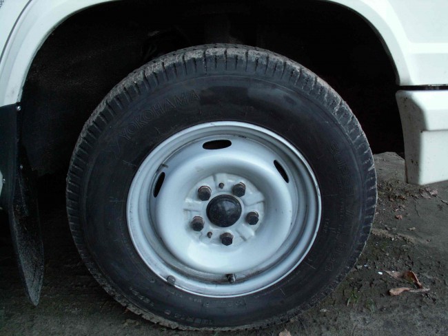

Piaskowanie i malowanie kół. Piaskowanie 120 zł, + lakiernik-
razem 350 zł.

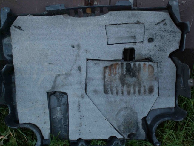

pod miską olejową. Kupno i założenie wygłuszenia-wytłumienia pod silnikiem. Mechanik.
500zł

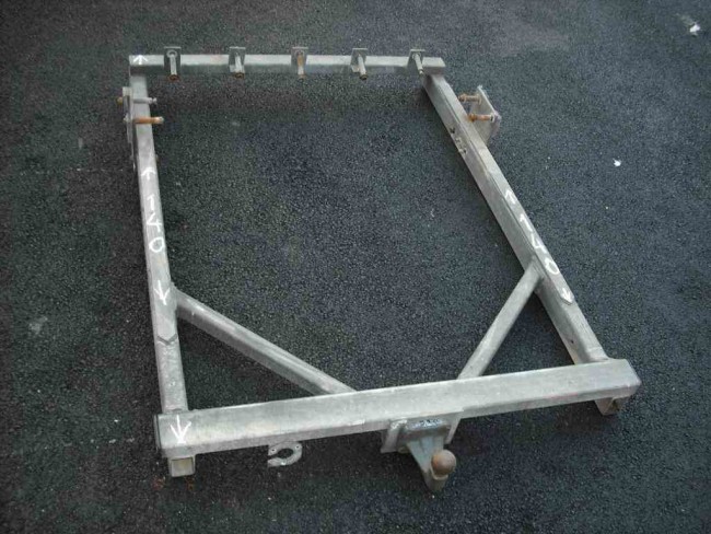

Budowa i założenie haka.
1150 zł. Blacharz.

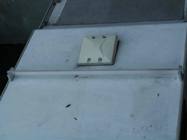

Budowa i założenie relingu poprzecznego.
200 zł. Zrobiłem to osobiście.

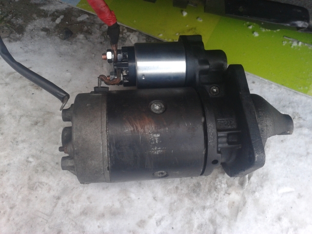

Zaczął się tym że auto nie chciało mi odpalić
Naprawy polegały na wymianie przewodu masowego. ( tradycja)
wyjęciu rozrusznika i wymiany elektrowłącznika rozrusznik okazał się
zresztą na prawie nowy.)
Wymontowanie i diagnostyka pompy wtryskowej. (Stan b. dobry)
Wymiana akumulatora.
KOSZTA
ROZRUSZNIK - elektrowłącznik 35zł elektryk 30zł
masa 10 zł.
diagnostyka pompy 100zł
akumulator 110 Ah Silver Bosch 550
świece żarowe 4 szt 60 zł
mechanik 300 zł.
Razem 1085

Przy okazji wymalowałem ze wszystkich stron opony do ich konserwacji.
robię to kilka razy w roku jak mi się chce.
Opony mam w doskonałym stanie, japońskie ale już pewno nie młode.
Koszt 0 zł 8-)

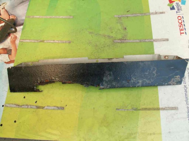

Wymiana tylnej belki. Na tej belce trzyma się m/innymi zderzak.
Belka w kształcie L była całkowicie przegnita.
Wymieniłem też jeszcze uszczelkę wokół drzwi.
Orginalna byłe już naprawdę w b. złym stanie.
Koszt 330 zł.

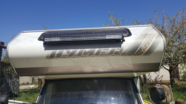

Na pewno zamontowałem mu Listwę - Panel Dalekosiężny
Który ma w sobie 80 trzy watowych diod, razem 240 wat.
Podłączyłem pod klawisz i przekaźnik bo jednak pobiera ok 17 amper.
Zapewniam że efekt jest oszałamiający i warto coś takiego mieć!!
Koszt 300zł.

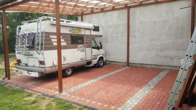

Wybudowałem nowy domek dla kamperka.
48 metrowa wiata, z poliestrowym dachem
z możliwością zasłaniania ścian plandeką.

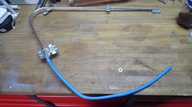

Wymieniam prawy podnośnik szyby. Ponowna konserwacja panela drzwiowego od środka 2x Fluidol.
Koszt ok. 200zł. zetów plus wymiana. Sam.

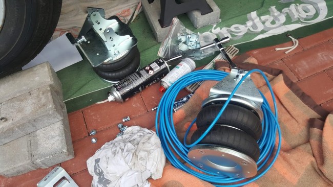

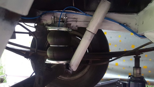

Trwa montaż poduszek do tylnego zawieszenia.
Koszt ok 1500 zł + montaż, oraz rozbudowa o
kompresor, zawory pneum. ,oraz fanfary.
razem ok. 1900zł.

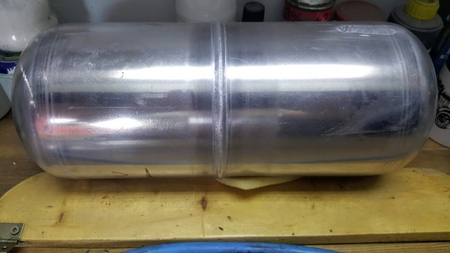

Założyłem zamówiony i wyspawany dodatkowy zbiornik paliwa.
Pojemność ok 83 l.
Cała ta operacja wyniosła mnie ok. 1500zł.
Plik ściągnięto 16 raz(y) 177,07 KB
Halogen led 240W
Plik ściągnięto 22 raz(y) 310,11 KB

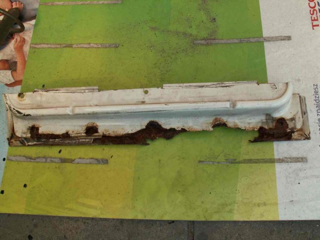

Tak wyglądały dolne kawałki drzwi po ich odcięciu.
Na zewnątrz byłu oczywiście pryśnięte szpachlówką żeby się to trzymało i pomalowane na czarno.
Ten sposób naprawy został wykonany bardzo starannie.
Uchroniło mnie to przed wymianą nalepek na drzwiach.
Po wymianie podciągów, progów, naprawy drzwi i błotników,
wszystko zostało pomalowane orginalnym białym lakierem,
a od wewm. prysnołem to wszystko przez specjalnie zrobione otwory inspekcyjne
Fluidolem.
Zderzak też zamontowałem nowy, gdyż ze starego z pod spodu, po popukaniu przeze mnie sypała się rdza.
On również został pomalowany białym - orginalnym lakierem.
Plik ściągnięto 424 raz(y) 114,69 KB
Plik ściągnięto 428 raz(y) 96,52 KB

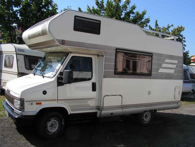

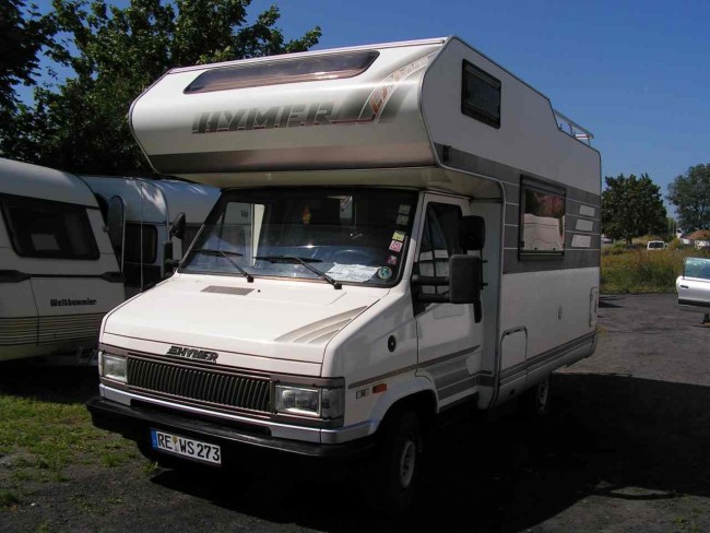

Tak wygłądał przód auta przed remontami.
Drzwi progi i zderzak, oraz dolna listwa zapaćkane biteksem,
a przód nawet srebrną farbą.
Wykwitów na błotnikach tutaj nie widać.
Widać tutaj również ochydne felgi i brudne opony.
Teraz już tego nie ma.
Plik ściągnięto 475 raz(y) 124,2 KB
Plik ściągnięto 421 raz(y) 205,94 KB
Plik ściągnięto 438 raz(y) 228,41 KB

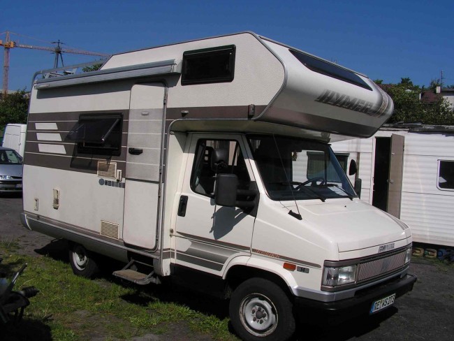

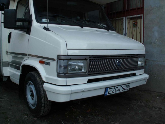

Dosyłam nowe foty kampera po remontach.
Nalepka z maski została zdjęta.
Była bardzo zniszczona.
Pokrywa silnika przy okazji została wypolerowana
Widać tutaj nowy pomalowany zderzak, oraz pomalowane listwy- przednie, górną i dolną. Górna miała
Bardzo dużo odbić lakieru. Malutkie kropki, no a dolną ktoś pomalował na srebrno tak jak już pisałem.
Plik ściągnięto 431 raz(y) 213,89 KB
Mirek

Felgi w kołach zostały zostały wypiaskowane i pomalowane.
Sensacji tutaj spec. nie widać gdyż nie są one porządnie umyte,
a tylko troszkę przetarte po dolnośląskiej wycieczce

A to zdemontowana chwilowo osłona silnika.
Wymontowałem ją gdyż miałem awarię alternatora.
Na osłonę przyklejona została 1.5 cm pianka pp.
Alternator został naprawiony, popsuł się regulator napiecia- 25 zł
przy okazji zostały wymienione na nowe pierścienie, były już troszkę wytarte 10 zł,
oraz dwa łożyska przód i tył razem 20 zł.
Naprawa 60zł. Wym. i zam. alternarora 50 zł.
Razem 160 zeta doliczyć do sumy ogólnej.
Teraz alternator jest jak nowy.
Jest to włoski aparat, montowany również w autach osobowych 50Ah.

W zime 2012 musiałem także naprawić rozrusznik, gdyż elektrowłącznik przy nim
raz go włączał a raz nie. Kupiłem nowy elektrowłącznik.
Postanowiłem go naprawiać, a nie kupować nowy, gdyż tak było taniej, a najważniejsze
że był to rozrusznik Boscha i do tego jak się okazało prawie nowy!?

Części do relingu kupiłem w sklepie metalowym.
Jest on bardzo solidny, oraz starannie przymocowany.
Osobiście będzie mi na pewno służył do przewozu
masztu jachtu - 7.5 metra, kajaku lub innych rzeczy.

Hak.
Nie taka łatwa sprawa. :-/
Na rynku nie ma.
Jeżeli się pojawiają, niezwykle rzadko,
kosztują, używane oczywiście od 700- do 1000zł
Plus montaż który yeż nie jest taki łatwy.
Nie każdy również pasuje.
Zależy to od długości budy :wyszczerzony: tzn. alkowy.
Mój z tyłu wygląda tak jak na focie. Wyspawał go mój spawacz w/g
mojego projektu.
Dołącze jeszcze inne foty
które mam na razie w telefonie,
Ale wygląda mniej więcej tak jak na 2 focie.
To drugie zdjęcie to nie jest mój hak. ale
podobna konstrukcja.
Mer-lin.

Jeśli biega o hak to ja już to mam za sobą. Bez kłopotów może być trudno. Łatwiej założyć niż zatwierdzić.
Mnie przedłużyli ramę i jeszcze coś dospawali. Kłopoty były przy przeglądzie. Dopiero trzecie podejście i zatwierdzony.
Tu znajdziesz coś o hakach
http://www.camperteam.pl/...3&highlight=hak

Ja przy poprzednim kamperze miałem org. niemiecki hak,
więc wiedziałem jak był mocowany.
Zrobiłem projekt blacharzowi, on to wyspawał przykręcił
i nie miałem żadnych poprawek.
Przegląd, też bez najmniejszych ,, ale".
Z zapodanym wątkiem o hakach zaznajomiłem się dziękuję.
A tak wyglądał niemiecki orginał zrobiony z ceownika dodatkowo jeszcze z zagiętymi rantami w środku. Boczne ramiona zwężały się ku tyłowi.
To ta dolna ,,szyna"
