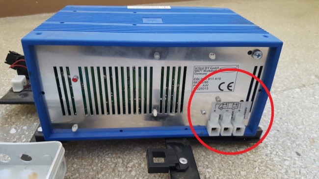

Sprawdź w EBL czy masz poprawnie podpięte plusy z akumulatorów we właściwych dla nich przyłączach.
Może ktoś kiedyś wyjmował i odłączał EBL a podłączył potem na odwrót :idea
Rysunek wyjaśni:
Plik ściągnięto 32 raz(y) 186,11 KB

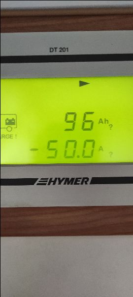

Dziękuję za podpowiedź. Wiem o tym że lodówka nie powinna pracować na aku pokładowym i tak się dzieje po wyjęciu bezpiecznika 20 A na ścianie czołowej obok wyłącznika. U mnie ten bezpiecznik już był wpięty w momencie kupna, tj 6 lat temu i do tej pory wszystko działało poprawnie. Problem rozpoczął się w chwili podłączenia instalacji PV, nagle przestała pracować lodówka a panel wyświetlający zaczął "wariować", zaczął pokazywać jakieś dziwne pobory prądu, np pokazuje pobór 50A a po chwili spada to do 0,4 A, rano potrafi pokazywać że akumulator ma tylko 4Ah a w rzeczywistości po pomiarach okazuje się ze ma 100% naładowania. Z braku schematu poruszam się po omacku, w miejscu gdzie znajdują się bezpieczniki zabudowy jest także przekaźnik 12 V 50A tyco B337, według mnie to właśnie on jest odpowiedzialny za sterowanie akumulatora Chwilę po odpaleniu auta on robi się ciepły. Trochę mnie dziwi że po wypięciu przekaźnika lodówkę nadal można uruchomić na aku pokładowym. Jutro spróbuję gdzieś taki dostać i zobaczę czy to coś zmieni. Wracając do zmiany biegunów to informuję że od 6 lat ten energoblok nie był wyciągany i jak dotąd wszystko działało poprawnie. Pozdrawiam

Ten bezpiecznik nie powinien tam być wcale, on jest przeznaczony do lodówek kompresorowych, to gniazdo ma być puste chyba że inżynierki wykorzystują je po swojemu :idea
Jaką masz pewność że kable od akumulatorów nie były odpinane podczas tego montażu? Wystarczy się upewnić w prosty sposób, odłączając klemę akumulatora zabudowy, powinno zniknąć napięcie na śrubce plusowej z symbolem akumulatora zabudowy.
Ten sprawdzian powinien wykluczyć tą pomyłkę.

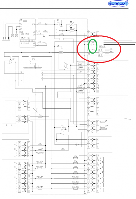

Ok, teraz tylko potwierdź że na włąściwej śrubce tego napięcia nie ma. Porównaj pierwsze foto jakie zamieściłem oraz schemat poniżej. Na schemacie na czerwono to ten budzący wątpliwości rejon, a zielony to już sam przekaźnik, ale on jest wewnątrz EBLa więc zaczynają się rozbieżności.

Dziękuję bardzo za chęć pomocy ale już jestem umówiony w ELCAMP Kraków. Tak się składa że ten schemat mam także i nawet myślałem o tym przekaźniku, ale nie czuję się na tyle mocny żeby grzebać w EBL. Pozdrawiam

No ale nikt nie każe ci grzebać, tylko z tyłu zamienić miejscami dwa kable, to nie jest trudne, dasz radę.

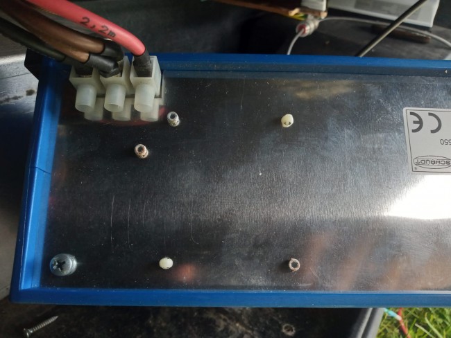

Wysłany: 2022-05-30, 20:12
Żeby nie mieć wyrzutów sumienia, zdemontowałem EBL, "niestety" okazało się że kable podłączone dobrze. Co prawda tylna ściana wyglądem różni się od tej z Twojego zdjęcia i nie ma oznaczeń ale u mnie kable podłączone tak jak na Twoim EBL. Tak czy inaczej czeka mnie wizyta w serwisie. Niby mógłbym jeździć z lodówką na gazie, ale niepokoją mnie te dziwne wskazania poborów prądu, a poza tym chciałbym podpiąć PV, czego teraz nie robię ze względu na te "wariacje". Dziękuję za podpowiedzi i pozdrawiam.

No więc widzę niezgodność.
Na moim zdjęciu poglądowym, jest tył EBL99 gdzie masa jest po środku.
Ty masz EBL 101, zapodałem schemat EBL101 wg którego masa jest po lewej stronie a środkowy i prawy to plusy akumulatorów zabezpieczone do 50A.
Teraz zapodałeś swoje foto i masz podłączone tak jak w EBL99 z masą po środku a nie jak na schemacie 101-ki.
W tym punkcie muszę się wstrzymać z dalszymi zaleceniami bo cyrk się zrobił i trzeba to ogarnąć praktycznie a nie wirtualnie.
Niemniej, zamiana plusów akumulatorów w tej kostce z zachowaniem masy tak jak jest obecnie, niczemu nie zaszkodzi a wiele by powiedziała.
Podpięcie prądu z panela i regulatora to już pikuś, najpierw musisz uporządkować aktualną instalację.
