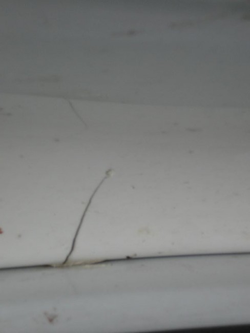

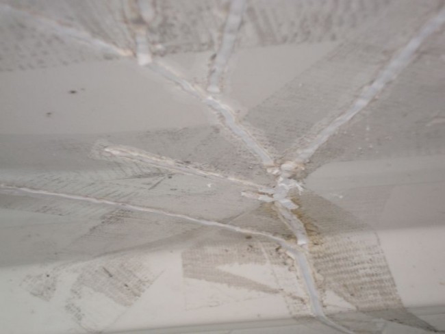

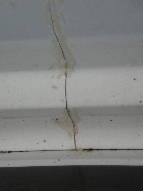

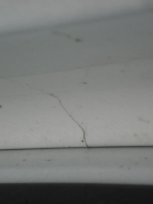

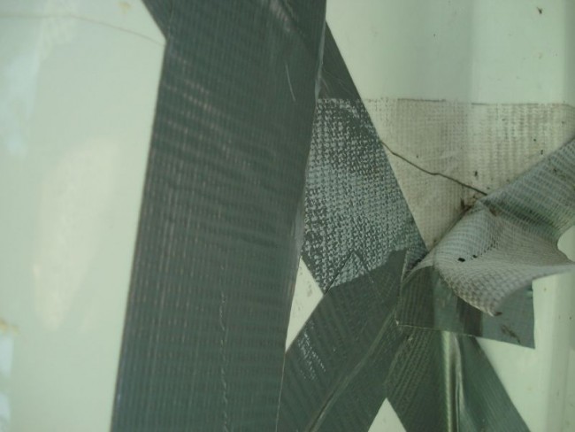

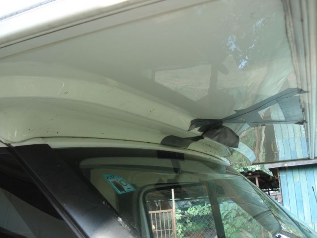

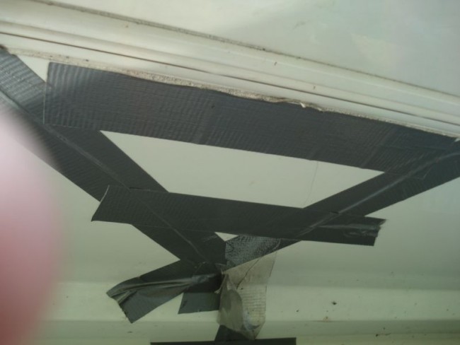

Koledzy zdazylo mi sie takie nieszczescie :(
tak ni z gruszki niz pietruszki pekla dolna czesc poszycia zewnetrznego na moim kamperku
Przed wyjazdem na urlop zauwazylismy przez przednia szybe pekniecie na poszyciu od dolu alkowy.
Kamperek przestal opakowany w ciepla kolderke cala zime, jak co roku i tu taka pietruszka.
Pekniecie idzie od szyby i ma ksztal duzej litery "Y"
Miejsce dosc trudne do dokladnego sfotografowania, ale tyle mi sie udalo
Jest pewne podejrzenie ze w zwiazku z tym ze buda kamperka byla przekladana na inne podwozie , z czasem nastapily jakies niewiadome naprezenia i wynik taki.
Konsultowalem sie ze specjalistami z Krakowa i oni proponuja podejscie porzez demontaz podlogi w alkowie i od gory klejenie , z dodatkowym zabezpieczenie plyta w srodku dla wzmocnienia.
Mam takie pytanie czy komus cos juz podobnego sie zdazylo???
Czy Waszym zdaniej nie nalezy tylko odkrecic listewke (ostatnie zdjecie) łącząca oba poszycia gorne i dolne i po odgieciu kleic powiedzmy bez 'rujnacji" alkowy (w sumie krakowska propozycja zapewne uzasadniona technicznie , jest moim zdaniem b.droga)
Prosze o porade bo idzie jesien-zima, okres dosc wilgotny i mokry i nie chcemy doprowadzic do zawilgocenia alkowy od dolu.
Zdjecia sa niestety w wersji klejonej tasma, ale linie tasmy obrazuja linie pekniecia

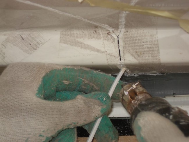

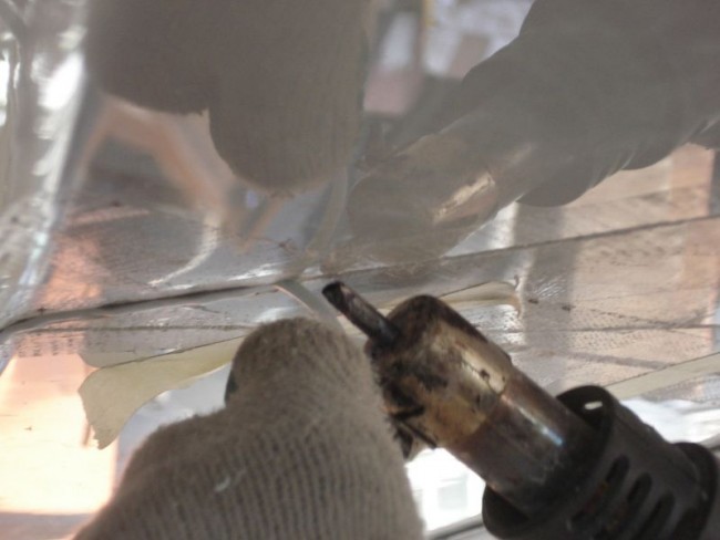

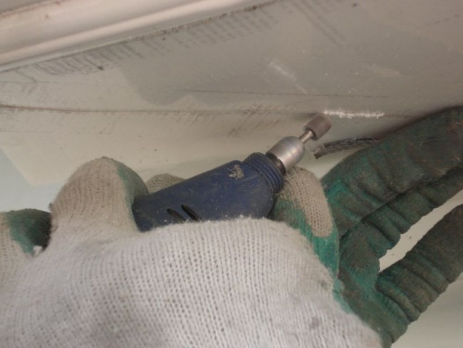

Wysłany: 2012-11-13, 19:16

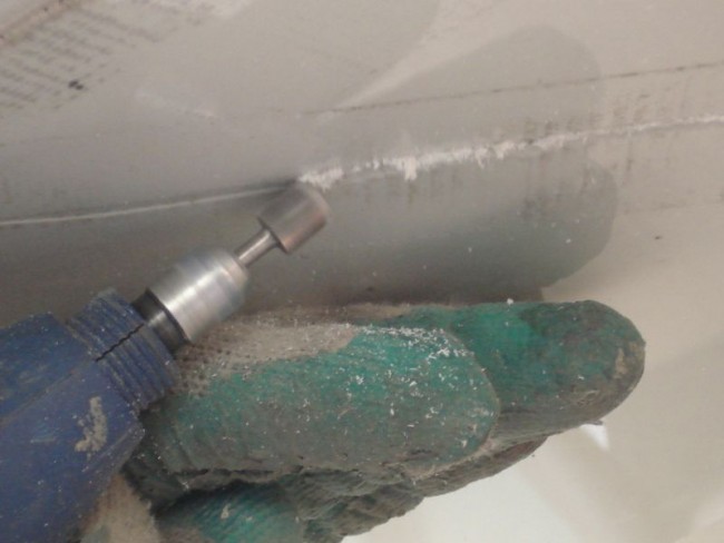

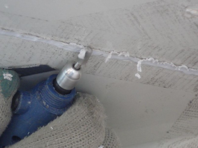

Dzieki radom kolegow Elera, Przemo, Papamila, Gino, i Jerzyka dokonalem spawania
poprzez firme Camp&trevel z Wesolej. Maja oni sasiada warszt skuterow, ktory majac doswiadczenia ze spawania skuterow podja sie naprawy mojego camperka.
zrobili szlifierka rowek i specjalna nagrzewnica 500st.C wtopili ABS, ktory bardzo ladnie sie polaczyl z peknietym poszyciem.
ponizej fotki z tej operacji.
Czekajac na koniec spawania ogladalem dokladnie stalace na parkingu camperki i zwrocilem uwage ze campery-alkowy tylko firmy Rimor maja popekane poszycie dolnej czesci pod alkowa- widac to jest Rimora zawodowa "choroba"
w podziekowaniu stawiam moim doradcom wirtualne :pifko
w nadzieji ze bedzie okazjia postawic realne.
dziekuje raz jeszcze - nadchodzaca zima nie bedzie grozna i camperek nie zawilgocieje.
Grzegorz
