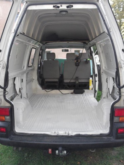

goła buda
Plik ściągnięto 573 raz(y) 235,23 KB

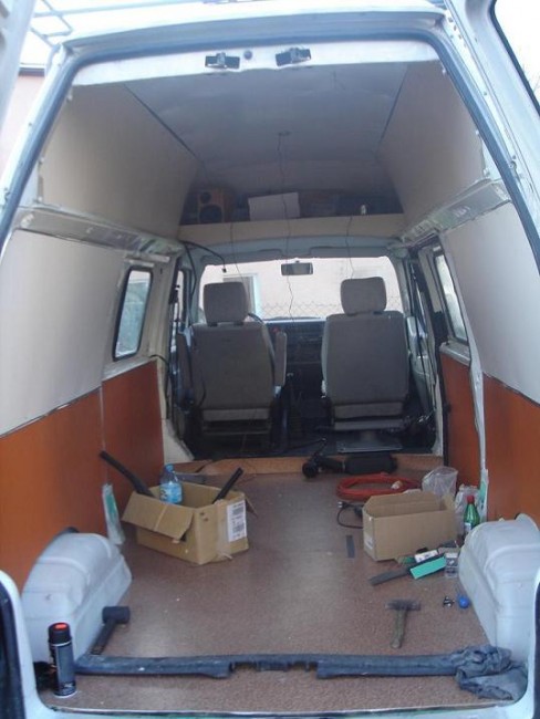

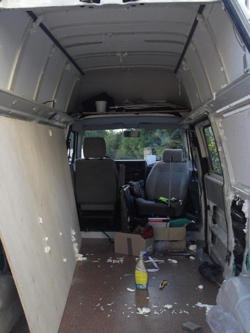

Ocieplanie ścian i sufitu, Zamontowanie fotela obrotowego
Plik ściągnięto 546 raz(y) 139,43 KB

wstępny montaż ścian
Plik ściągnięto 621 raz(y) 56,31 KB

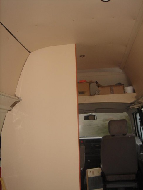

montaż ścianki działowej
Plik ściągnięto 580 raz(y) 35,51 KB
