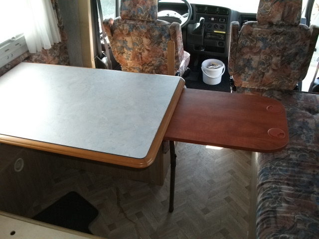

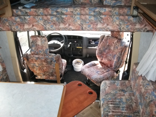

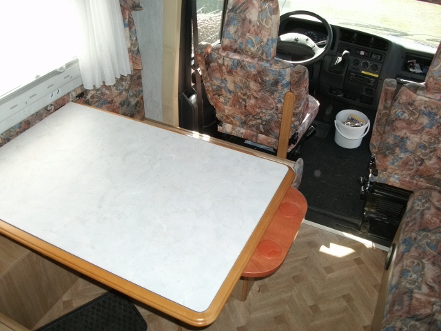

Witam wszyskich CTeamowców.
Chciałbym pochwalić się swoim świeżym wynalazkiem, którego niedawno spłodziłem.
Nie jest on jeszcze tylko przetestowany w trasie bo kamperek jest jeszcze pod zimową kołderką.
mój stoliczek (modernizacja)

Gratuluję, kawka w trasie podana na takim stoliczku będzie na pewno dobrze smakowała......................gdyby tak jeszcze sam się nakrywał!

Myślę że moja druga polówka tą kawkę chętnie zaserwuje w naszej pierwszej wspólnej pierwszej wędrówce. Trochę się przy nim napracowałem żeby się jeszcze odwracał.

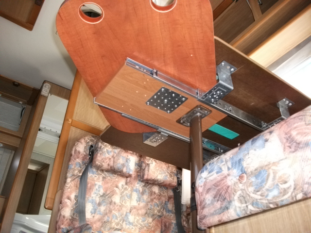

jeszcze przydałoby się zdjęcie od dołu stolika coby można było zerżnąć konstrukcję :spoko

1-Stolarka (docięcie blatu, wycięcie otworów na kubeczki)na zamówienie 4 dni
2-Rysunek- Projekt ok 2 dni
3-cała reszta dopasowywanie całości (wszelkiego rodzaju kombinacje itp.itd.).
A od spodu wygląda tak.

Wygląda bardzo fajnie i praktycznie. Jak rozwiązałeś zablokowanie go na czas jazdy?

Od spodu jest widoczny taki zielony kolor,to jest hamulec. Ciężar stolika dociska blat do hamulca i się nie przesunie. Gdy uniesiesz do góry zasadniczy blat możesz przesuwać (przestawiać blat dodatkowy).
Po opuszczeniu zasadniczego (ciężar własny) działa hamulec - blat jest unieruchomiony. :ok :ok :spoko
