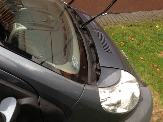

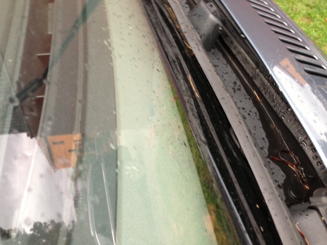

Witam.
Dzisiaj zauważyłem że listwa z uszczelką /maskownica/zewnętrzna częściowo odstaje od szyby przedniej.Nie widzę nigdzie uchwytów mocujących aby coś dokręcić.
W szczelinie widać coś w rodzaju namokniętej i spęczniałej płyty wiórowej.
Sladów że była klejona niema.
Ktoś wie jak to jest mocowane fabrycznie?
Plik ściągnięto 3796 raz(y) 120,62 KB
Plik ściągnięto 3796 raz(y) 112,89 KB

A ja dojzalem tak subke mocujaca tuz przy słupku a reszte to sa plastyczane zatyczkita oslona sklada się z dwóch części.

To jest powszechna wada. Podszybie jest mocowane na plastikowe kołki szt w serwisie chyba 7 zł a jest ich około 10. Ale one i tak nie trzymają jak podszybie jest lekko zdeformowane. Ja w swoim w miejsce kołków włożyłem śrubki i od spodu przykręciłem nakrętki. Chyba tylko w dwóch miejscach nie ma dojścia od spodu i tam trzeba zamontować fabryczne kołki. Zwróć jeszcze uwagę czy na środku w miejscu łączenia podszybia nie cieknie Ci woda bo uszkadza ona zawór EGR. Nawet Citroen zauważył ten problem bo oferuje blachę która odprowadza wodę poza zawór na chłodnicę chyba za 80 zł.

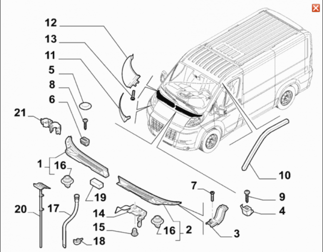

co potrzebujesz ?
Plik ściągnięto 173 raz(y) 188,51 KB

Jest niestety na plastikowe spinki, które puszczają :( Mnie udało się kupić na allegro ale teraz ich nie widzę. Porządnie wyczyściłem, odtłuściłem i dałem primer Sika a potem kleiłem na Sikaflex.
Trzyma już 4 miesiące bez zastrzeżeń. Poszukaj gdzieś na forum było to opisane
Jak nie masz kamperka w garażu to teraz się za to nie zabieraj. Trzeba demontować klapę silnika
