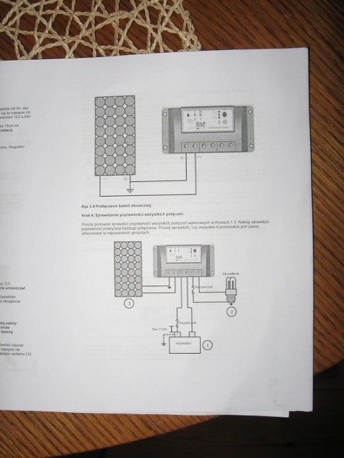

O co chodzi z taką informacją instrukcji podłączenia solara " WAŻNE:regulator i akumulator powinien być uziemiany na przewodzie dodatnim (+)" :shock:

Coś tu nie jest tak, bo większość instalacji samochodowych na - na masie i dodatkowe zwarcie aku do masy skończy się pożarem . :?
Być może ten typ regulatora ładowania jest dla samochodów z + na masie .
Lub ktoś źle przetłumaczył.
Możliwe też jest że ten regulator jest tylko do dodatkowego akumulatora ładowanego tylko solarem ,gdzie jest on wpięty z + na masie .
A to niepotrzebnie komplikuje układ.

jacenty napisał/a:
Tłumaczenie jest dobre, sprawdzałem z oryginałem.

Diody w solarze stanowią dla pioruna pewien opór dlatego na plusie.
Nie mylcie masy samochodu z uziemieniem.
Piwa: 258/627
Wysłany: 2012-10-07, 18:04
xr5pl napisał/a:
Dioda jak dioda jak dobra to puszcza w jedną stronę, to jak wg Ciebie ma być podłączona do masy kampera?

No właśnie i dzięki tej właściwości Diody, piorun wybiera plusowy przewód.
A diody niemusisz zakładać już je masz w panelu słonecznym w tej puszce z której wychodzą kable.

Uziemienie solara w pojeździe mechanicznym albo łodzi? Dawno temu opowiadano dowcipy o uziemieniu radia w samolocie. Producent nie uznawał wady wyrobu ze względu na brak uziemienia! Chyba jest to powielenie starego dowcipu aby nie odpowiadać za ukryte wady tandetnego wyrobu. Lakonicznie rzecz ujmując uziemienie to duży kawał żelastwa zakopany w ziemi, mający rezystancję zgodną z aktualnymi przepisami, posiadający aktualne badania elktryczne wykonane przez specjalistyczną firmę. Każde miejsce postoju pojazdu to inne warunki glebowe lub gołe skały (każdorazowo obowiązkowe badanie rezystancji itp, itd) w terenie górskim. Nie ma tego? Nie ma spełnionych zaleceń producenta solarów i nie ma gwarancji na wyrób.

SlawekEwa napisał/a:
Kolego to jakaś bzdura.
Jak się toto nazywa, model, typ itd, gdzie to kupiłeś.
Niezależnie od tego jeśli układ ma być podłączony do istniejącej instalacji elektrycznej to plus do plusa minus do minusa.
Jeśli ma być odseparowany od istniejącej instalacji to podłączenie do masy auta plusa z niej niczym nie grozi , przy założeniu że kiedyś podczas manipulacji przewodami instalacji solara nie dotkniesz minusem do masy auta. To tak teoretycznie, bo jeśli ma być odseparowana to nie podłączaj do żadnej masy, bo uziemienie w samochodzie to w ogóle jakaś paranoja.
W przypadku pojawienia się zakłóceń np w radiu i okazałoby się iż kupiłeś solara dostosowanego do auta z plusem na masie , wystarczy połączyć ten plus z masą auta przez kondensator ok 100 nF i na wszelki wypadek na dość duże napięcie przebicia ze względu na możliwość pojawienia się elektryczności statycznej.
Ale jak napisałem to dopiero gdyby pojawił się problem.
