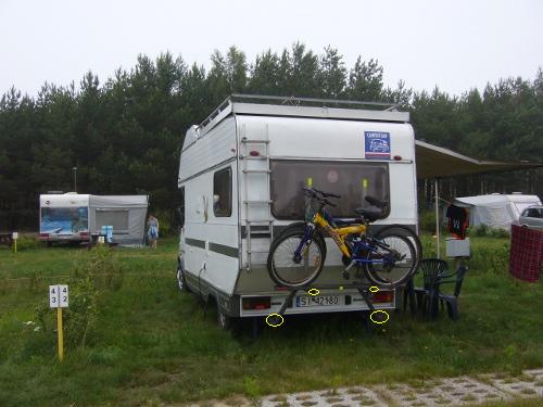

Witam swoje zakupiłem na Allegro i służą mi już2 lata.2 niżej i 2 wyżej dalej wysunięte.
Plik ściągnięto 3066 raz(y) 45,28 KB
