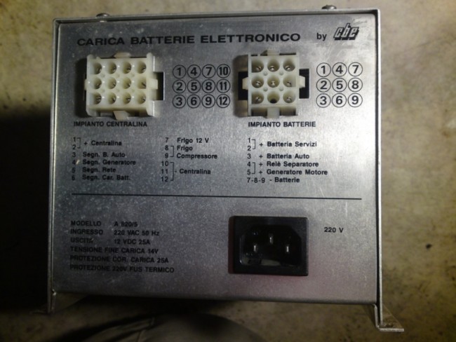

Witam.
W mojej reanimowanej budce producent zamontował elektroblok taki jak na zdjęciu. Ktoś go jednak pod wpływem niekontrolowanych przypuszczam do końca emocji wyłuskał używając do tego nożyc lub siekiery. Efekt: zwisające smętnie i luźno kabelki ,które za cholerę nie wiem gdzie powtykać żeby w rezultaccie nie zrobić z budki grzanki lub skwarka.
Jeżeli ktoś ma pomysł co z czym połączyć to proszę o słówko. To chyba 'italiański" wynalazek.
Czekam na propozycje ( z gaśnicą)

Tu masz schemat podłączeń.
Jeśli nie dasz rady sam to zapraszam do siebie do Katowic.
www.camperymtm.pl
www.kamperownia.pl

Witaj
Wielkie dzięki. Schemat nawet dla mnie wydaje się jasny. Wielkie dzięki bo na pewno pomoże. Odkładam gaśnicę (tylko na chwilkę) i biorę się do rozgryzania tematu. Mało mi już własnych zębów zostało a dzieki tobie zagadnienie się zmiękczyło.
