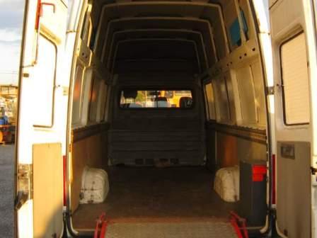

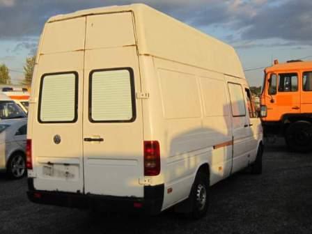

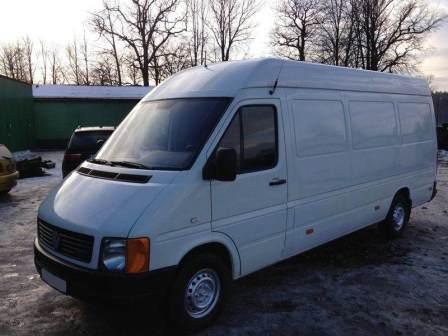

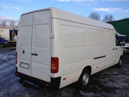

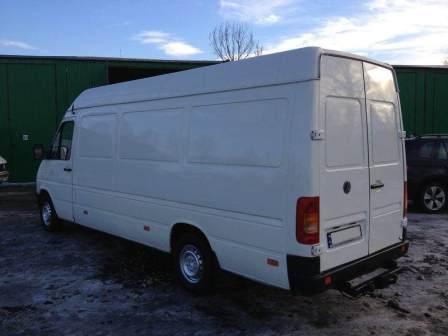

już dwa lata mijają jak zbudowałem kamperka na Ducato maxi ale myślę o zbudowaniu kolejnego na największym w tym segmencie dostępnym busie a mianowicie Mercedesie Sprinterze lub LT 35 Maxi Maxi.
różnica do Ducato około 160cm w długości i 45cm w wysokości a to robi różnicę.
tym razem spanie będzie wzdłuż a nie w poprzek no i oczywiście opcja piętrowego spania.
jestem na etapie szukania dobrej w miarę nie zgniłej i nie zajechanej bazy w granicach 20tyś.
jeśli ktoś z was zna się na VW lub MB prośba o info jaki najlepiej silnik wybrać.
myślałem o SDI z VW ale chyba za słaby bo zaledwie 90KM ale podobno nie do zajechania.
poniżej kilka fotek o czym myślę.

ale narazie szukam bazy i wydaje mi sie że SDI bedzie za słaby może przynajmniej TDI 102KM + jakiś czip.

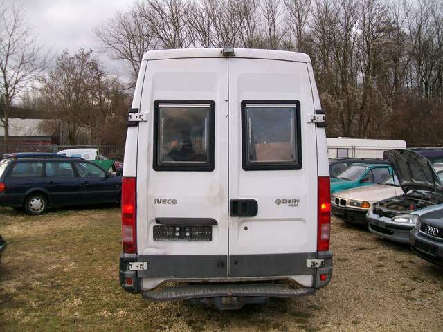

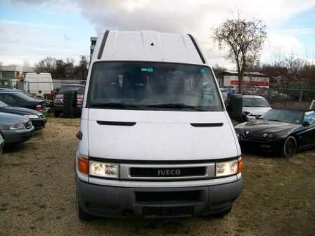

Wysłany: 2013-01-02, 14:23

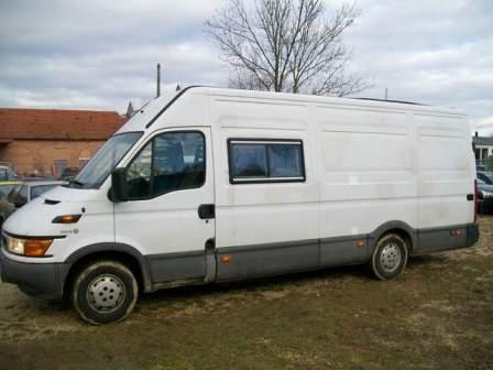

może IVECO?
Plik ściągnięto 8932 raz(y) 21,29 KB
Plik ściągnięto 8932 raz(y) 54,58 KB
Plik ściągnięto 8932 raz(y) 22,19 KB
Ducaciak
Piwa: 563/753
Wysłany: 2013-01-02, 14:29
może i IVECO... :spoko dalej nie szukaj , bo w tych cenach nic większego już nie ma ...
Cykada
Twój sprzęt: Sprinter 2.9TD
Nazwa załogi: RodzinkaPL
Dołączył: 28 Lip 2009
Piwa: 12/9
Skąd: Dzierżoniów
Wysłany: 2013-01-02, 14:32
witam.
Najlepszy silnik to 2.9tdi w sprinterze. Sa to modele 312-122km
są też modele 310-100km i też są dobre.
W lt 2.5 tdi 102km i 2.5tdi 109km. I to dobry wybór. W 2.5tdi 109km jak padnie turbina to tylko nowa wchodzi w grę a w 102km można zregenerować.
Nie kupuj 2.5sdi bo 75km to stanowczo za mało.
Nie kupuj 2.8tdi bo są to motory bardzo awaryjne.
Nie kupuj lt 28 bo bedziesz miał małą ładowność tak samo sprintera 212.
sprinter jak i lt będa dobrym wyborem jedynie czepił bym się tego , że auta te bujają się na zakretach.
Iveco jest na ramie więc solidna konstrukcja a i na haku ma 3500kg. silnik 2.8tdi bardzo dobry jedynie mosty mało wytrzymałe. W maxach mała ładowność.

StasioiJola
Twój sprzęt: Fiat Bürstner
Nazwa załogi: StasioiJola
Dołączył: 25 Lip 2008
Piwa: 81/282
Skąd: Gąbin
Wysłany: 2013-01-02, 14:38
Kolega mobili - bardzo dobrze opisał grupę Mercedes Sprinter - VW LT . Szukaj tylko 312 z silnikiem 122KM w wersji najdłuższej i najwyższej lub LT 35 w takiej wersji z silnikiem 2,5TDi -102KM. :spoko

Te auta może i długie są ale co zyskasz na długości to stracisz na łóżko - to sa wąskie auta. Na wysokości 40cm nad podłogą 174cm (+kilka centymetrów do ugrania na wnękach). ale na wysokości 110cm już tylko 158cm - spanko tylko dla dzieci.
Długie auto oznacza też więcej miejsca na parkowanie... gdziekolwiek :)
no I mobili - dosłownie esencja wiedzy w pigułce. po 4 latach nadal nie moge się przyzwyczaić jak mi szarpie wozem przy większych wiatrach. może dlatego że za często pusty jeżdżę...
DOdam że 2,5tdi 109KM (nie wiem skąd wzieliście ten dodatkowy :) - jest świetny ale lubi tylko dobre sprawdzone oleje :-P A turbinę do ANJ regenerowałem...
