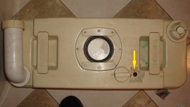

Otwór kasety WC zaznaczony strzałką na zdjęciu był zaklejony srebrną taśmą naprawczą. Ponieważ był przeciek w tym miejscu, byłem przekonany, że to jakieś pęknięcie jest w tym miejscu zaklejone taśmą, chciałem wymienić taśmę na nową. Odkleiłem starą przeciekającą taśmę a pod nią jest otwór. I nie jest to otwór zrobiony chałupniczo, wygląda na fabryczny... od czego ??? Co tu mogło być montowane ??? Może SOG.

To jest odpowietrzenie. W starszej generacji nie bylo takiego zaworku ktory sie zamyka jak wyciagasz kasete na zewnatrz kampera. Ktos ja zakleil bo jak sie jedzie i masz duzo w kasecie to sie przelewa i wszytsko jest uwalone.
W nowszych generacjach, tych szarych a nie bezowych, jest w tym miejscu taki zaworek ktory temu zapobiega.
Przerabialem ten temat, nawet kupilem zaworek zeby go jakos tak wkleic ale ostatcznie na allegro nabylem jakis czas temu nowsza kasete za 200 pln i rozwiazalem problem.
Pozdrawiam i nie walcz z tym tylko poluj na nowsza kasete

Dzięki Bartek za informację. Do tej pory jeździłem Knausem z 2005 r., więc miał nową kasetę, stąd było moje pytanie.
To wszystkie kasety z początku lat 90-tych tak wyglądają? bo nie wierzę, żeby wszyscy wymienili jak Bartek na nowsze.

W moim Burstnerze z 90 roku jest już kaseta z odpowietrznikiem. Starsze typy z 87-88r miały taką kasetę jak u Ciebie.Kolega ma Burstnera z 87 i ma taką kasetę jak u Ciebie. :spoko

Włodek, tam jest uszczelka, wystarczy wymienić i nic się nie przelewa.

To jest otwór odpowietrznika i przychodzi tam taka mała gumka która się okresowo się kończy i wtedy zaczynają się wycieki.....Na szczęście jest wymienna koszt około 10pln. :wyszczerzony:

Potrzebujesz tego :
http://allegro.pl/uszczel...2906494889.html
Proponuje jeszcze wymianę uszczelki głównej i kaseta jak nowa będzie .
