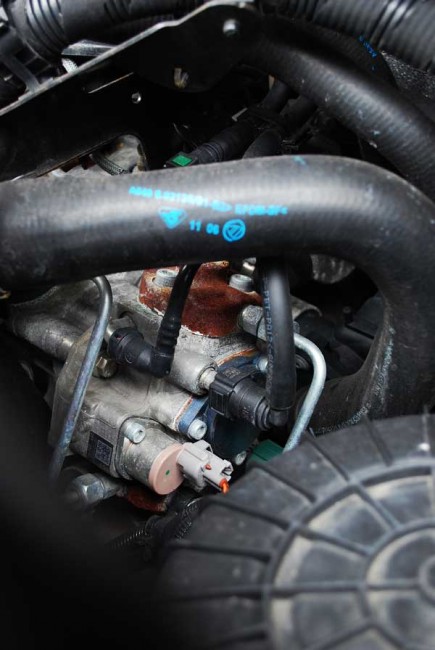

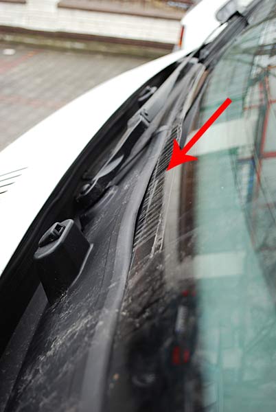

Jeszcze jedno dotyczące posiadaczy ducato III, wiemy że z powodu wady konstrukcyjnej podszybia leje się woda na silnik i moczy wtryski, wszystko rdzewieje itd....Były akcje serwisowe polegające na posmarowaniu jakimś świństwem wtryskiwaczy i tyle. Natomiast Fiat w Niemczech, po petycjach z forów i od użytkowników wprowadził specjalne akcje serwisowe tylko dla kamperków. Jedna z nich to założenie pokrywy na silnik zapobiegającej problemom z woda. Wiem że można dostać bezpośrednio od Fiata z Włoch papierek po wcześniejszym zgłoszeniu problemu z camperkiem i powołaniu się na NIemcy. Z tym papierkiem należy się udać do serwisu w Polsce i powinno się dostać ta pokrywę wraz z montażem gratis.Ale procedura jest niesamowicie skomplikowana, i tu może znów CAMPERTEAM coś może pomóc.

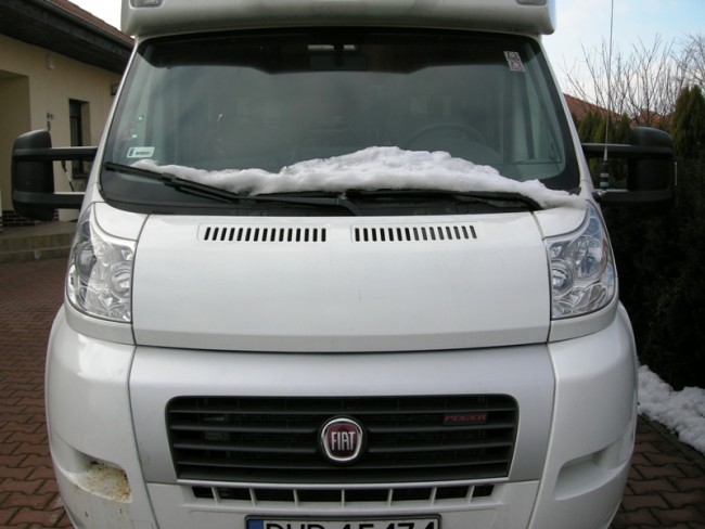

Ducato III czyli x2/50 albo 250 , produkowany od połowy 2006r czyli ten obecny model poniżej fotka dla jasności.

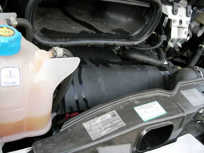

Wysłany: 2009-02-05, 12:53
Zrobiłem zdjęcia campera i komory silnika. Faktycznie podszybie jest tak skonstruowane ,że musi woda kapać do środka. W moim wygląda tak jak na zdjęciach i jest założona osłona. Uważam,że jak ktoś u siebie znajdzie opisywany przypadek powyżej, a auto jest na gwarancji lub rękojmi powinien się zgłosić do service autoryzowanego Fiata i walczyć o swoje prawa.

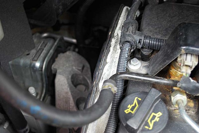

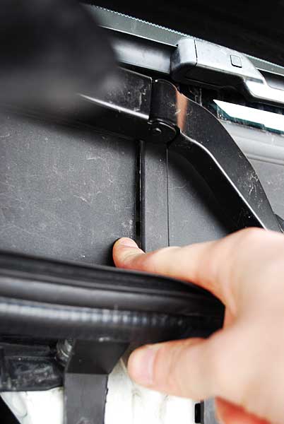

Wysłany: 2009-02-05, 15:16   rdza w ducato model 2006->
Zrobiłem fotki by przedstawić problem.
Problem rdzewienia fiat zbywa ponieważ właściciele dostawczków kupują je do zajechania w 2-5 lat i ich to nie interesuje.Szeroka dyskusja w NiIemczech przyniosła akcje serwisowe, pokrywa + odrdzewianie (tylko kampery), Niestety Fiat nie chce rozmawiać o wymianie zardzewiałych elementów twierdząc ze to tylko estetyka- zobaczymy za 3 lata jak to przerdzewieje na wylot , ale to będzie już nasz problem bo będzie po gwarancji, ani nie mamy na dziś możliwości wykupu Fiat Camper Assisatnce.
Więc tak , nawet jeżeli ktoś w Niemczech zadbał i macie już założoną osłonę w sowim Ducato - to polecam odkręcić i zajrzeć pod spód czy wszytko ok. bo może być pod spodem tak jak u mnie!!!
Serwisy fiat - przynajmniej Krakowskie udają że nie wiedzą o co chodzi... i nie ma żadnego problemu z jakąś wodą. Nikt nie zgłaszał i nie mowy o jakimś odrdzewianiu a o osłonie w ogóle można zapomnieć a co dopiero mówić o wymianie zardzewiałych elementów.......
