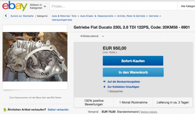

http://www.ebay.de/itm/Ge...=item1c3d9739be

ferguson napisał/a:
http://www.ebay.de/itm/Getriebe-Fiat-Ducato-230L-2-8-TDI-122PS-Code-20KM58-6901-/121292405182?pt=LH_DefaultDomain_77&hash=item1c3d9739be
Za tysia ojrów to chyba już całe ducato kupi? :mrgreen:
