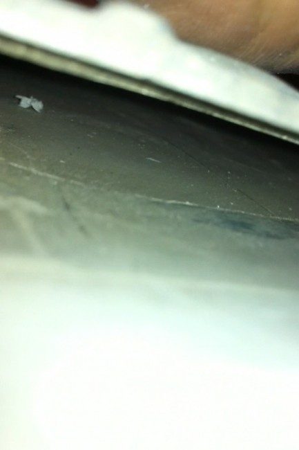

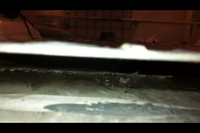

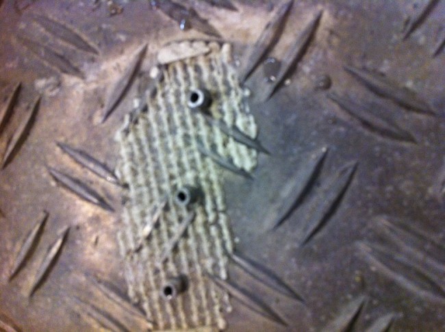

No i tu przydałoby się spojrzeć na zdjęcia :lol: , generalnie blacha była przykręcona i przyklejona - śruby odkręciliśmy, taśme dwustronną powoli zerwaliśmy ( suszarka i szpachelka), jednak coś trzyma tą blache jeszcze, są takie tak jakby nity, czy nie wiadomo co, które powodują, że nie da się zdjąć blachy.. Wepchnąłem szpachelki, tak, aby pod tą blachą sobie pooddychał Zgniłek, ale generalnie wygląda na to, że było dość sucho.
Reasumując :
1) Czy taka metoda uszczelnienia jest ok? Tą blache po kancie Klejem i szczeliwem Wurtha?
2) Czy ktoś ma jakiś pomysł jak tą blachę zdjąć? Rozwiercić te dziwne rzeczy?

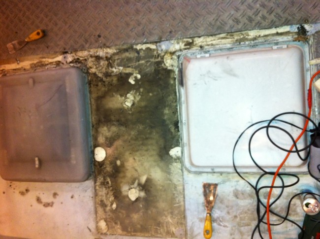

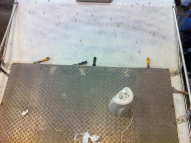

Widok od góry na cały dach
Plik ściągnięto 98 raz(y) 167,4 KB

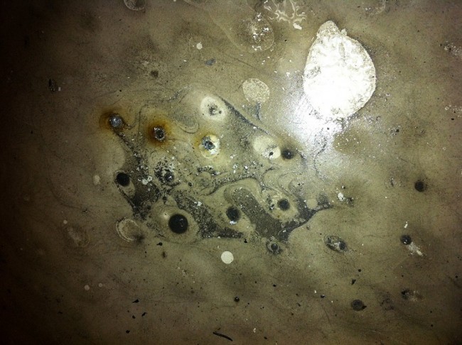

Dziwne ,,nity" trzymające dach
Plik ściągnięto 84 raz(y) 199,07 KB
Pod blachą - chyba sucho?
Plik ściągnięto 87 raz(y) 62,8 KB
Pod blachą chyba sucho po raz drugi :)
Plik ściągnięto 148 raz(y) 57,23 KB

Miałem też u siebie ale fabrycznie.../ przynajmniej tak myślę / blachę ryflowaną, by chroniła dach w czasie chodzenia....
Kiedyś zobaczyłem że w miejscu łączenia płyt , trochę woda leci mi na głowę
Pod blachą, mimo uszczelnienia które było dookoła, w czasie ulewy zrobiła się kałuża
Okazało się że winne są dziury po wkrętach...
Zerwałem blachę,w niektórych miejscach rozwiercając coś, co przypominało nity
W dziury powciskałem, najpierw masę uszczelniającą a później silikon
Do dzisiaj nie mam problemu...oczywiście blachy też nie mam.....
Jeżeli będziesz chciał ją zakładać.....to tylko przyklejaj ....nie przykręcaj
Pewniej i bezpieczniej ...
Możesz ją przykleić, taką samą masą, którą przykleja się mocowania solarów..
Nie pamiętam nazwy ale Den Braven ma ją w swojej oferci. Oczywiście dużo taniej niż w sklepach z częściami do kamperów :szeroki_usmiech ...sprawdzone,nie puszcza przy prędkościach ok 140km/h
Tylko dobrze oczyścić .....
Powodzenia

O super, dzięki wielkie, to dzisiaj rozwierce te nity i zajrzę pod spód, pewnie ją przykleję spowrotem, żeby nie było strach chodzić po dachu.
Bardzo możliwe, że u mnie ta blacha też jest oryginalna, dlatego też bałem się te nity rozwiercać, żeby się nie okazało, że coś trzymają :)

U mnie nie trzymały...ale jak jest u Ciebie ,nie wiem..... :-/
Sprawdź co jest w środku w tych miejscach.....

Tolo ma rację. U mnie też jest blacha na dachu. Wzmacnia i chroni dach. Jednak pod wpływem obciążeń w obrębie blachy jest dołek. Pod blachę wciekała woda i przez otwory wkretów mocujących podciekała.Na szczęście mało jej było i szybko znalazłem. Koniecznie zdejmij blachę i uszczelnij otwory wkrętów/nitów. J

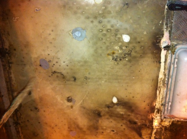

Dobra, 3 zarwane noce, dużo pracy szpachelkami i suszarką i się udało. Blachy nie ma! :lol: Niestety w jednym miejscu jak rozwiercałem nity to się przebiłem do środka :gwm
To co jest pod spodem wygląda baardzo kiepsko, teraz się nie dziwie, że ciekło :shock:
Trochę już to umyliśmy wczoraj, teraz będę chciał to osuszyć, planuję wpuścić w dziury to szczeliwo i klej Wurtha no i mam nadzieję, że będzie koniec z przeciekami. Blachy na razie nie nakładam, niech sobie oddycha.
Tylko mam problem - jak mi naciekła ta woda, to pewnie narobiła jakiś szkód w suficie - dlatego mi to wiertło tak przeleciało. Jeżeli bym chciał zrobić jakieś naprawy, to jest to w ogóle wykonalne? Teraz jak już wiem jaki tam syf to trochę się boję po prostu o grzyba:/

Przednia częśc spod blachy
Plik ściągnięto 102 raz(y) 224,78 KB
Zbliżenie najgorszego miejsca
Plik ściągnięto 95 raz(y) 228,6 KB
To co było pod tyłem blachy
Plik ściągnięto 107 raz(y) 243,59 KB
