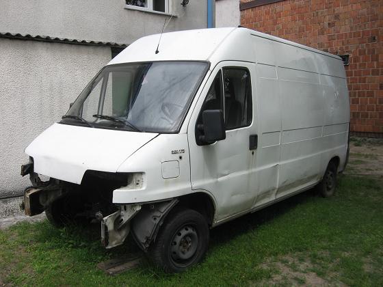

Nie ma takiej możliwości. Coś co by spełniło Twoje oczekiwania, to cały zespól napędowy 2.8idTD o mocy 122KM. Silnik prosty mocny bez zbędnych wodotrysków. Najlepiej kupić cale auto z takim silnikiem i kiepską blachą / o co w Fiatach wcale nie trudno/ jako dawcę organów koniecznych do przeszczepu.
| Plik ściągnięto 6262 raz(y) 47 KB |

Możesz również zamienić - jeżeli Cię to zadowoli na silnik 2,5 td - z tego lub podobnego rocznika. Ja tak zrobiłem, kupiłem dostawczaka za grosze - totalne próchno zgniłe na wylot, ale silnik miodzio nie bierze grama oleju. zmieniając silnik należy zmienić cały zespół napędowy (również ze sterowaniem np. świecą płomieniową) wraz z półosiami, kołami (tylne bębny pozostają bez zmian) , przekładnią kierowniczą (bo pewnie masz bez wspomagania), serwo, do tego nowe opony bo 16" - całkowity koszt - dobrze, że żona nie wie - może się trochę domyśla . Doliczyć należy jeszcze nowe sprzęgło, rozrząd, pompa wody, łożyska wtryskiwacze, regeneracja turbiny itp., itd. Czeka mnie jeszcze remont skrzyni biegów . Policz to wszystko, decyzja należy do Ciebie. Jednakże biorąc to wszystko pod uwagę chyba nie żałuję. Na poprzednim silniku w Alpach dwukrotnie zagotowałem silnik, totalny brak mocy, ledwo wjeżdżałem się na wyższe góry. W tym roku pojechałem do Bułgarii przez Rumunię zaliczając trasę Transfogaraską - różnica mocy nieprawdopodobna, to zupełnie inny samochód, nie chce się wierzyć, że te kilkanaście koni (raptem 13)robi taką różnicę, a spalanie o niecały litr więcej. |
