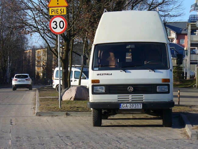

Przód nie wygląda jakby miał nie przycierać przy skręcie i nie wspominając już o wykrzyżu.
Ale tak czy inaczej jestem pod wrażeniem, że tak wielkie kolo zmieściłeś.

gwc napisał/a:
Powyżej opisałem jak jest.
gwc napisał/a:
Koło zmieściło się samo. No Metal je założył. Też byłem zaskoczony że z przodu się mieści.

Czytałem to co napisałeś ale cały czas brzmi to super optymistycznie w porównaniu do tego co widziałem na 195/80R14. Tam może luzu do blachy z przodu było może ze 2 cm. Albo gumy nie trzymają rozmiarów albo jakieś cuda panie. Na pewno pomagają te dystanse o których wspominałeś ale i tak to niesamowite.

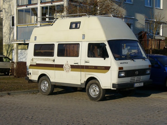

Pewnie zdziwisz się jeszcze bardziej, jak powiem, że na zdjęciach zawieszenie nie jest dłubnięte :shock:
Oryginalne sprężyny (w tym w jednej złamane pół zwoju).
Ocierało tylko w warunkach o których wcześniej pisałem (w terenie).
Opona trzyma wymiar. Ok. 740mm.
Na asfalcie na wprost, podczas hamowania, na zakrętach nic nie było słychać.

Wysłany: 2016-03-12, 22:04
No to zrobione :mrgreen:
Właśnie wróciłem z Mławy na nowym moście.
Gość konkretny i dysponujący dużą wiedzą na temat LT-ków.
Przełożył most i zamontował w szoferce sterowanie blokadą w 6 godzin.
Jechałem na dużych kołach.
Takie porównanie.
* do Mławy przy prędkości 80km/h na piątce miałem 2500 obrotów.
* z Mławy przy tej samej prędkości, na tym samym biegu 2700 obrotów.
czyli mniej więcej się wyrównało, ale mogłoby być jeszcze trochę wolniej.
Prędkość przelotowa jak dla mnie wystarczająca (87-90).

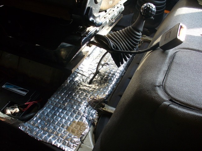

Tak to wygląda.
Przy okazji wkręciłem się w oklejanie matą wygłuszającą i wygłuszyłem oraz uszczelniłem gniazdo amortyzatora.

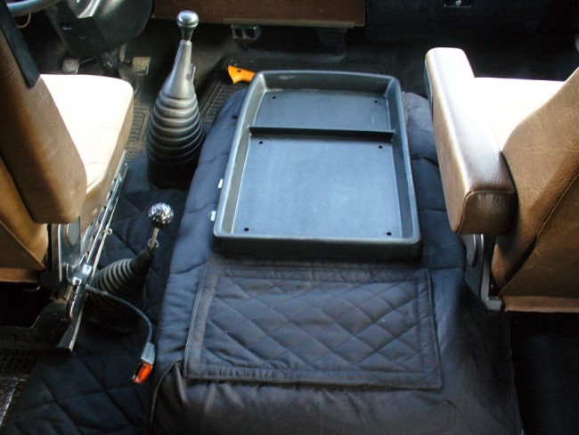

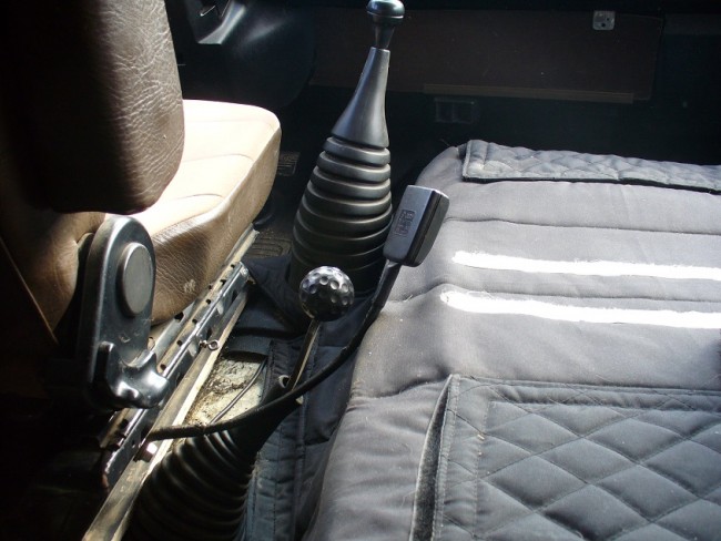

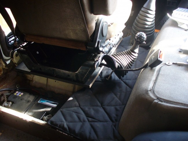

Tak chłopaki wpasowali dźwignię.
Plik ściągnięto 51 raz(y) 197,63 KB
Plik ściągnięto 38 raz(y) 221,64 KB
Plik ściągnięto 40 raz(y) 176,78 KB
Plik ściągnięto 48 raz(y) 234,76 KB

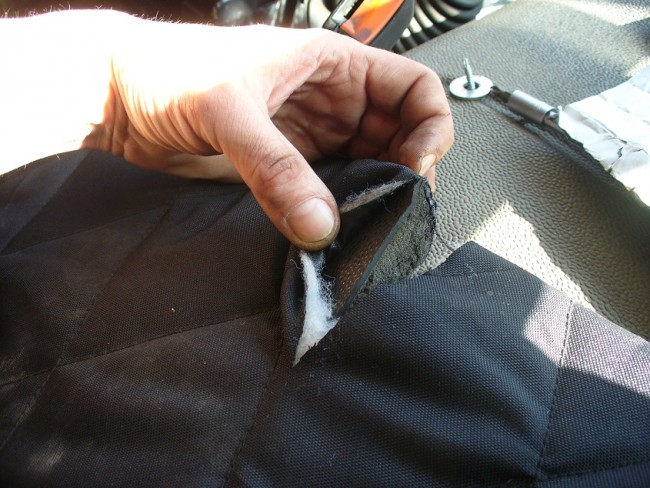

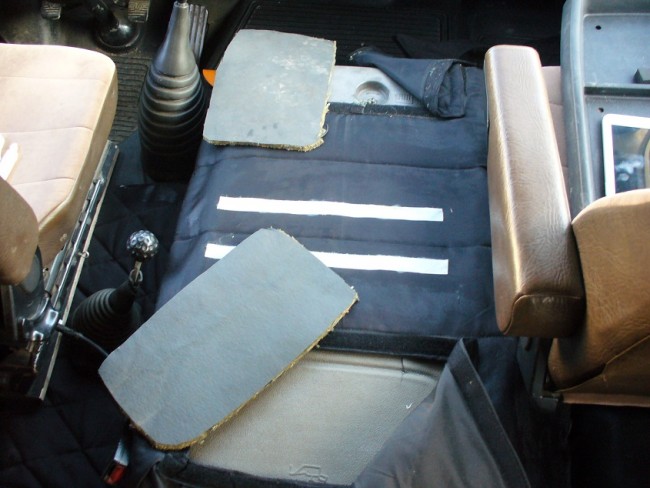

Musiałem rozciąć oryginalny dywanik wygłuszający. Niczego sobie!
Plik ściągnięto 44 raz(y) 248,01 KB
Plik ściągnięto 45 raz(y) 202,22 KB

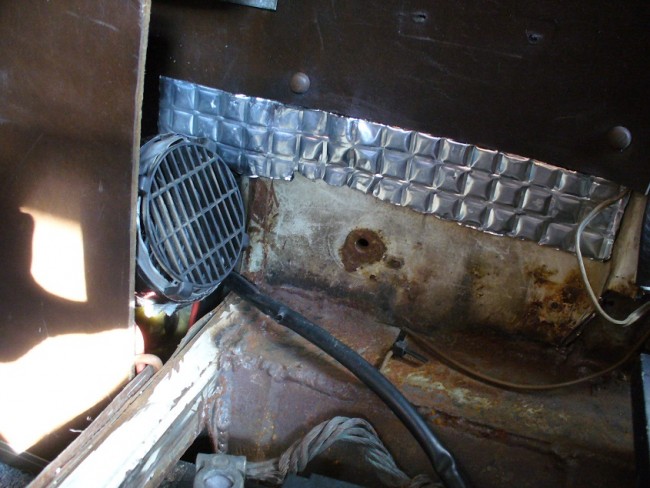

Przy okazji podniosłem wlot powietrza od webasto, bo był wciśnięty przy samej ściance grodziowej. Może problemy z wyłączającym się ogrzewaniem znikną.
Plik ściągnięto 40 raz(y) 211,16 KB

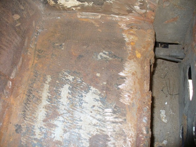

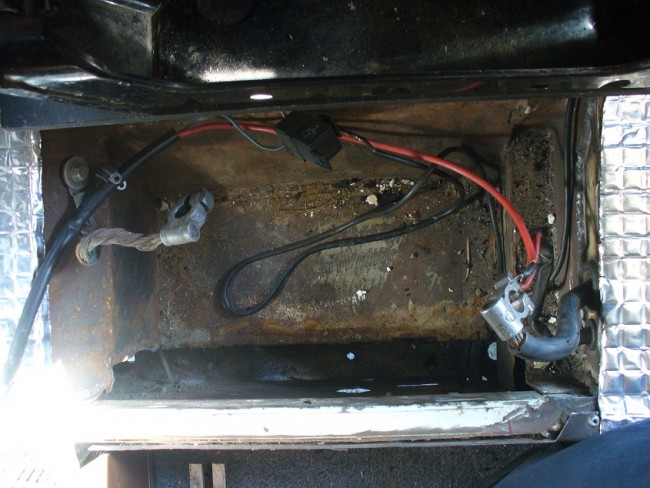

Ktoś kiedyś przerobił gniazdo akumulatora żeby zmieścić większe koła. Niezła rzeźba.
Plik ściągnięto 49 raz(y) 220,9 KB

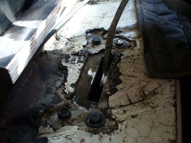

Kawałek brzeszczotu. MISTRZOSTWO!!
Plik ściągnięto 44 raz(y) 188,01 KB

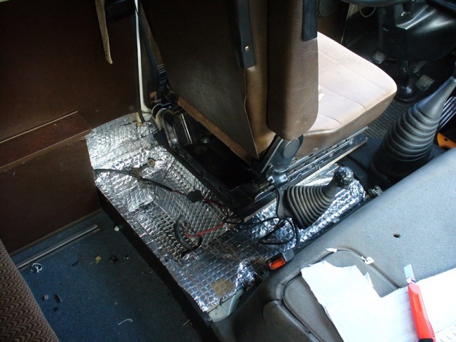

No i oklejone. Fajna zabawa:) Nic nie robiłem z korozją bo po lecie mam zamiar zrobić całą blacharkę.
Plik ściągnięto 41 raz(y) 220,91 KB

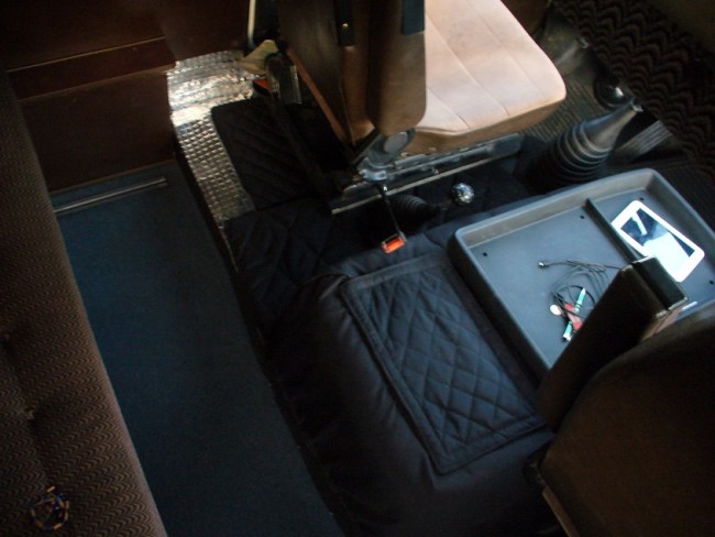

Gotowe.
Plik ściągnięto 56 raz(y) 164,01 KB

Niniejszym projekt uterenowienia LT-ka uważam za zakończony.
Da się.
Czy ma to rzeczywiście sens, pokażą testy terenowe, na które teraz czas.
Dziś fachowcy dołożyli mi po jednej ladze z tyłu i auto stoi już prosto. Kilka dni stało i nawet jeździło z podniesionym samym przodem(z przodu są ładnie wytoczone dystanse).
