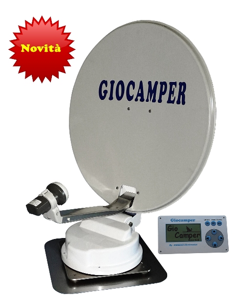

kupiłem ten zestaw z satelitarny z czaszą 80 z włoch
Plik ściągnięto 3386 raz(y) 129,27 KB

ferguson nie pasuje,
-brak wejścia audio po chinch :-/
podejdzie
sagemcom DSI83, 12V, PVR, cena poniżej 300zl
Piwa: 475/981
Wysłany: 2014-05-12, 16:26
papamila napisał/a:
To fakt do tych anten- audio to konieczność , ale są przejściówki .
LECZ:::
TU jest tylko HDMI i jest zabawa z wyciągnieciem sygnału audio .

Zależy co chcesz oglądać . Widzę ,że ma SCART czyli wyciągniesz sygnał audio ( to do anten Giocamper- Papamila).
Te anteny sa wzg tanie jeśli chodzi o satelitę. i automat. Mam i warto .
