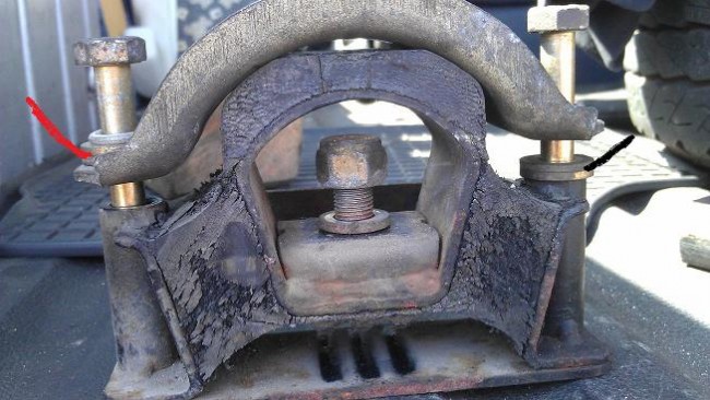

:( Okazalo sie ze u mnie niema takowego lozyska.Wlasnie przedchwila zakonczylem demontaz okazalo sie ze walnieta jest poduszka skrzyni ta ktora jest pod filtrem powietrza.Guma odchodzi od metalu da sie ja dosyc lekko skrecac rekami.Jutro wrzuce fotki bo bede mial pytanie odnosnie skladania jej bo troche zaniepokoilo mnie w jaki sposob byla zamontowana.Pozdrawiam :spoko

:lol: Witam zamieszczam zdjecie nieszczesnej poduszki i mam pytanie czy podkladki zaznaczone przezemnie powinny byc umieszczone prawidlowo tak jak strona czarna czy czerwona :spoko
Plik ściągnięto 56 raz(y) 74,22 KB
Piwa: 566/755
Wysłany: 2013-05-08, 17:13
Jeśli to są dystanse ( dystansy ) to powinny być po czarnej stronie mocy a jeśli podkładki to po czerwonej .... :-P

:spoko Wyzej wymieniona poduszke zamontowalem w sobote,jako ze troche zmoklem :( nie bylo tez czasu na probna jazde,wiec odbylem ja dzisiaj.Wszystko ok. :lol: Dzieki wszystkim za podpowiedzi :spoko
