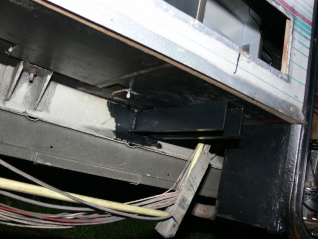

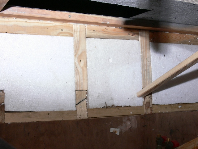

Wysłany: 2013-05-06, 21:15
zdjęcia jak załatwiłem podłogę u siebie
omega wspawana do ramy pośredniej na której lezy nowy kawałek podłogi
nowe listwy i nowe wypełnienie
Plik ściągnięto 5439 raz(y) 176,48 KB

mayer napisał/a:
a materiał na podłoge jak sie nazywa i gdzie mozna kupić ?
mayer
Twój sprzęt: GR Y60, J5 Adria, W210, G-VIII
Dołączył: 10 Sty 2012
Otrzymał 2 piw(a)
Skąd: Skrzynki
Wysłany: 2013-05-07, 08:11
Materiał się nazywa:
- profil omega - z blachy 18G2a 2mm gr zrobiony na krawędziarce
- sklejka laminowana wodoodporna gr 20mm - warsztaty wykonujace zabudowy samochodów - stosują na podłogi w ciężarówkach, przyczepach itp
- listwa modrzewiowa sezonowana 20x40mm - dowolny stolarz
- styrodur najlepiej kupić w sklepach sprzedajacych materiały budowlane na dachy - arkusz 1200x600x30mm kosztował mnie 12 zł
- kleje sikka sikkaflex i sikkalastomer 710 w kleimy24.pl
- do klejenia listew - patex power - castorama
- do klejenia styroduru lub styropianu klej polimerowy Dragon - castorama
- na wierzch sklejka 6mm - JAF polska
