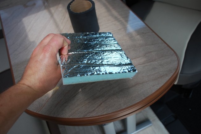

WINNICZKI napisał/a:
faktycznie izolacja szczątkowa. W zasadzie nie wiadomo czy to ma izolować czy tłumić drgania blachy. Jedynie warstwa alu świetnie odbija promieniowanie.
Obejrzyj jeszcze raz. Izolacja jest bardzo dobra - widać to na zdjęciach z kamery termowizyjnej. A mostki termiczne zredukowane do minimum. istotna jest w tym materiale możliwość dokładnego oklejenia wszystkich miejsc.
Poniżej zdjęcia tej izolacji.
Plik ściągnięto 190 raz(y) 149,52 KB

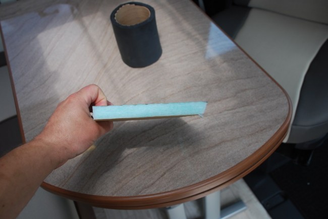

grubość 20mm ale parametry termiczne lepsze od styropianu
Plik ściągnięto 166 raz(y) 144,59 KB

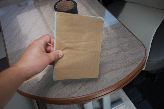

strona samoprzylepna
Plik ściągnięto 186 raz(y) 149,42 KB

Kaimar .... masz jakieś dane odnośnie tego materiału ? Waga pewnie mała ale współczynnik przenikalności cieplnej byłby ciekawą informacją :)
zewnętrzna (od strony blachy ) część to papier ?

No name napisał/a:
Papier jest tylko osłoną kleju. Co do parametrów samej izolacji to ich nie mam ale za to mam wyniki testu porównawczego (laboratoryjnego) paramettrów termicznych i akustycznych pomiędzy "blaszanką" ocieploną styropianem (modele do 2012) i nową matą samoprzylepną z aluminium (modele od 2013). Postaram się zamieścić te wyniki po przetłumaczeniu. Temat jak przypuszczam interesujący.
