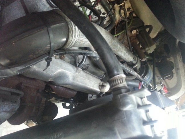

Zalaczam zdjęcie silnika
Może wiecie gdzie można szukać takich części.
silnik.jpg zdjęcie silnika |
| Plik ściągnięto 47 raz(y) 121,18 KB |
Pomógł: 36 razy Dołączył: 29 Mar 2008 Piwa: 639/978 Skąd: ta Radość
Wysłany: 2013-08-20, 12:10
| minimaniak napisał/a: | | czyli mogę też szukać koła pasowego do J5 2,5TD z 93r? |
tak, silnik ten sam..
napisz do DONATa z naszego forum..on alfa i omega w tych tematach |
