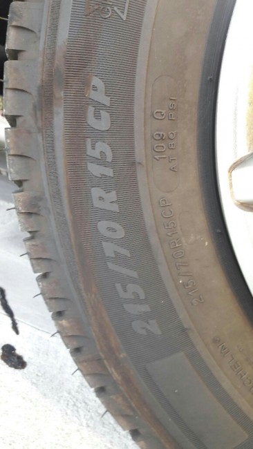

Tak to 15tki . Nie chciałem 16tek, powód... niski wjazd do wiaty i np czarne tak modne felgi, które dają do tych opon mi się nie podobają i lekko też waga. Ale najmniej

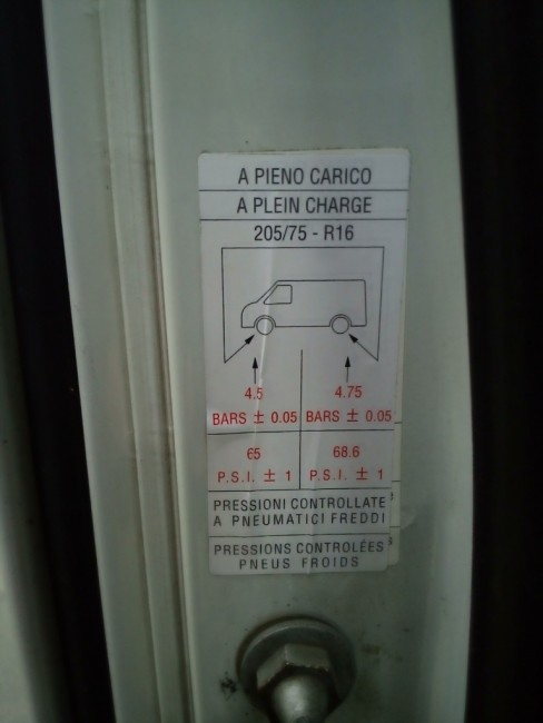

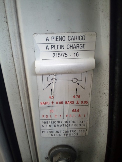

Proszę o poradę szanownych kolegów, a mianowicie chciałbym wymienić oponki. Pojazd Fiat Ducato chyba maxi Mobil Home 625. Zamontowane są w kamperku są 215/75 R16C 113/111R puki co jeszcze dobrze bieżnikowo i stanowo ale wstawiłbym całoroczne Vredestein
COMTRAC 2 ALL SEASON 215/75 R16 116/114 R https://www.sklepopon.com...6-113-r-c-96684
Ja te co mam pompuje na 4.6-4.8 a powinno podobno być (właśnie wyczytałem 5.5?)
Mogę chyba wstawić jeszcze 205/75 R16 niby takie są na naklejce ale pod nią jest druga naklejka ? Czy jest sens wstawiać węższe - jest z tego jakaś korzyść?

Czym szersze tym teoretycznie jeździ sie bardziej miękko, tak że ja bym nie zwężał. Oponki wybrałes bardzo dobre.

Wymieniłem w Złomku opony z 195/70 15C na 225/70 15C, pomimo, że wiele osób mi odradzało, bo miały obcierać gdzieś. Miesiąc jeżdżę na nowych i moja opinia: REWELACJA!
Jazda po tych samych dziurawych drogach stała się bardziej komfortowa. Do tego akurat u mnie licznik przestał oszukiwać, bo na poprzednich, mniejszych tak było. Dodatkowo kamperek jest odrobinę wyżej. Zawsze to mniej otarć na tłumiku itp :ok

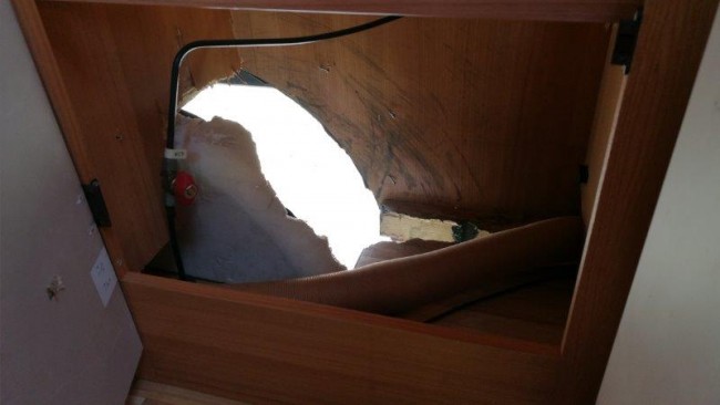

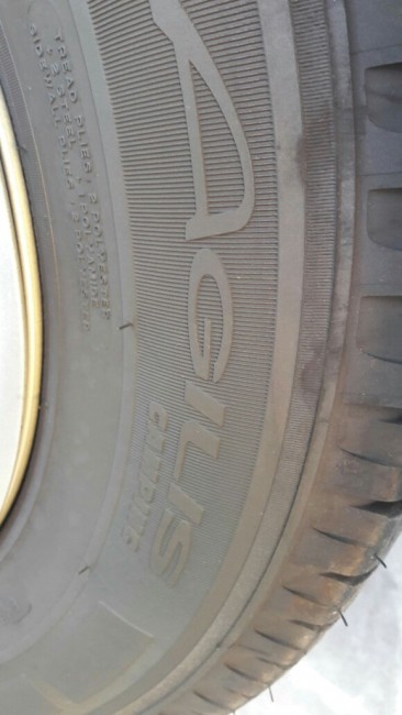

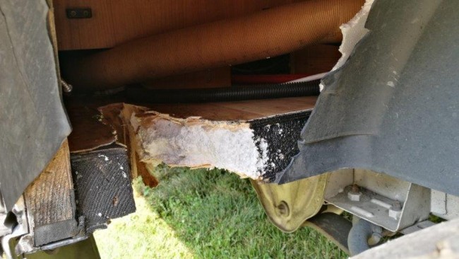

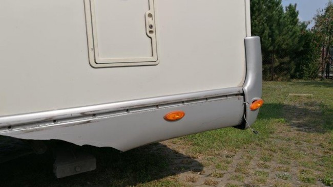

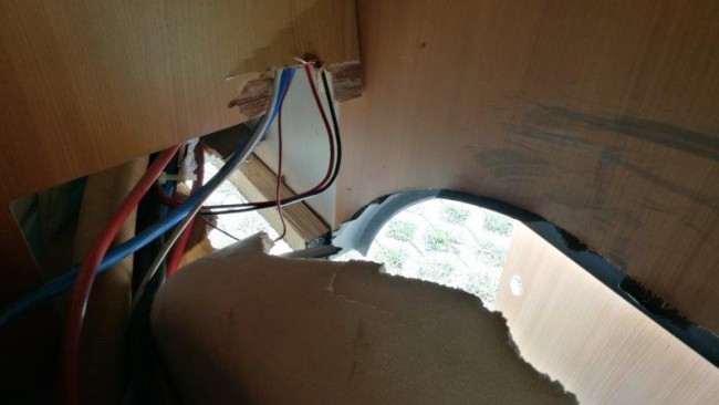

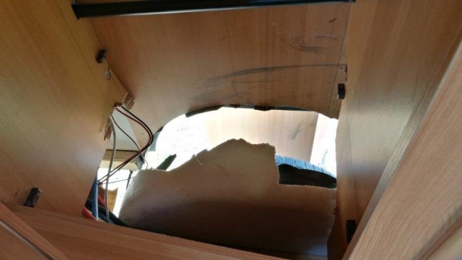

Szybko się zdecydowałem i kupiłem nowiutkie Michelin Agilis Camping 4 sztuki z 07 2018. Dlaczego, bo wracając z nad morza A1 wystrzeliła mi i rozerwała się na kawałeczki tylna lewa opona. Kawałki rozpadającej się opony rozwaliły kompletnie nadkole (cienki plastik+kawałek styropianu), podłogę z ociepleniem, tylną osłonę, tylny zderzak i lampy, szafki kuchenne i szafę główną i wpadły do wnętrza. Huk i dym, cudem się nie wywróciliśmy, nie wiedzieliśmy co się dzieje. Służby autostradowe przez 15 minut sprzątały kawałki naszego kampera z nawierzchni. Po założeniu zapasu z dziurami na wylot pomalutku wróciliśmy do domu. Zalecane ciśnienia dla opon wynosi 5 oraz 5,5 bara, są na granicy ciśnienia wskazywanej przez producentów na oponach. Teraz kamper stoi w naprawie i "trochę" będzie mnie to kosztowało. DLATEGO WSZYSTKICH WAHAJĄCYCH NAMAWIAM NA PODJĘCIE DECYZJI O WYMIANIE OPON.
Załączam kilka zdjęć ale one nie oddają rzeczywistości
Plik ściągnięto 4 raz(y) 47,58 KB
Plik ściągnięto 5 raz(y) 64,39 KB
Plik ściągnięto 2 raz(y) 30,37 KB
Plik ściągnięto 1 raz(y) 50,2 KB
Plik ściągnięto 2 raz(y) 37,49 KB
Plik ściągnięto 2 raz(y) 36,52 KB
