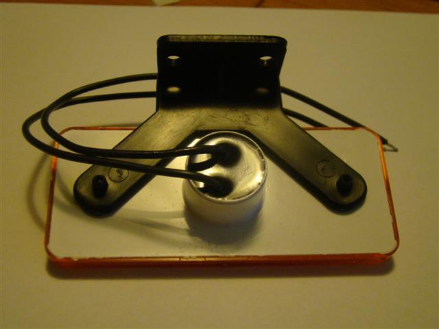

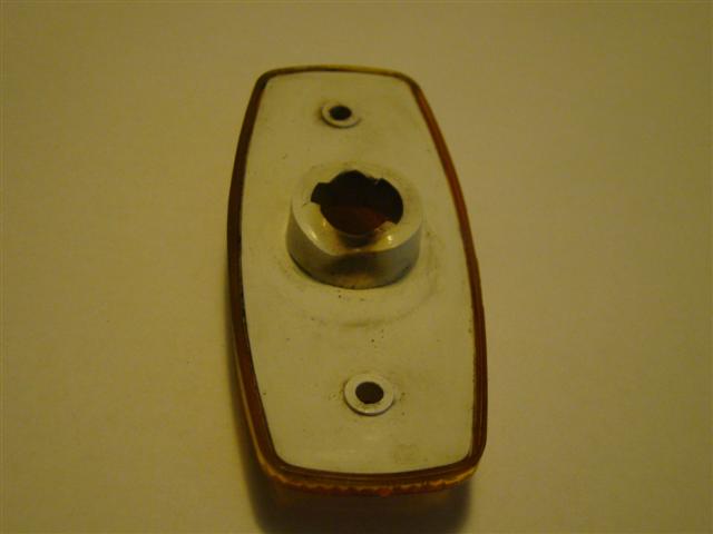

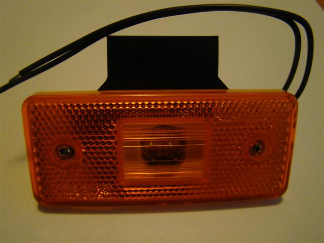

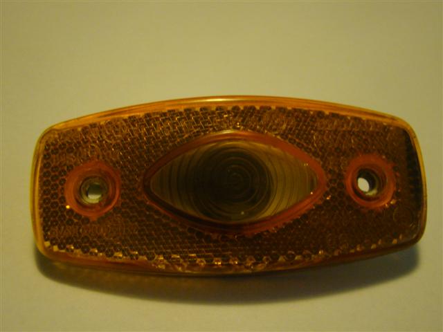

Od maja obserwowałem, jak zaczynają po kolei gasnąć w kamperku światła obrysowe.
Miarka się przebrała, gdy jadąc do Zielenina zauważyłem, że światła obrysowe zaczynają przeobrażać się w podświetlenie podwozia.
W jaki sposób? Ano oprawki żarówek bestrosko zaczęły dyndać na przewodach elektrycznych pod samochodem. Po zdemontowaniu opraw okazało się, że zostają wytapiane przez żarówki.
Nowe światła obrysowe nabyte zostały w drodze kupna za kwotę 21zł/szt i zamontowane zostały z kosmetycznymi tylko poprawkami w miejsce starych wypalańców.
Polecam każdemu ten typ obrysówki. Wpięty w układ 12V posiadają moc 0,5W, a w układ 24V 1,0 watów liczą sobie .
edit paf - LCD -> LED
stary obrys
Plik ściągnięto 5277 raz(y) 37,15 KB
stary obrys tył
Plik ściągnięto 5277 raz(y) 23,49 KB
nowy obrys
Plik ściągnięto 5277 raz(y) 43,84 KB
nowy obrys tył
Plik ściągnięto 5277 raz(y) 36,83 KB
efekt zabawy
Plik ściągnięto 5277 raz(y) 16,18 KB
