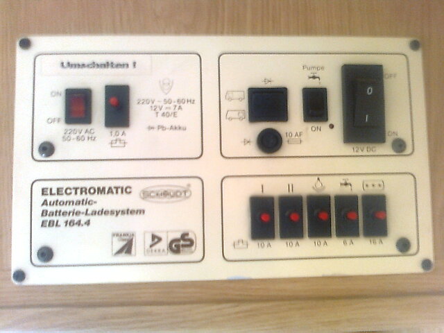

Na moim energobloku jest przełącznik z namalowanym akumulatorem silnika i zabudowy. W poprzednim kamperze tego nie miałem. Myślę, że jest to ręczny wybór ładowania przy podłączonym 230V. Jeśli jestem w błędzie to będę wdzięczny jak ktoś mnie wyprostuje :lol:

Krzysztof, nie znam Twojego energobloku lecz wszystko wskazuje, że masz rację (namalowany prostownik).
Podłącz woltomierz (lub inny przyrząd), włącz ładowanie z 230V i pomierz czy rośnie napięcie na wybranym aku. Życzę powodzenia i napisz o rezultatach. :spoko

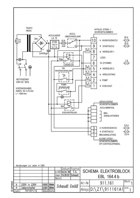

Znalazłem w necie taki o to schemacik Energobloku EBL 164.4 gdzie widać, że jest to własnie przełącznik wyboru akumulatora który ma być ładowany.
Reszta wątku w linku poniżej niestey po Niemiecku. Udało mi się tylko przetłumaczyć Kaput :haha:

Twoja Piotr tłumaczalność wychodzi, że jest mniej/więcej na moim poziomie :szeroki_usmiech
Dobrze, że pismo obrazkowe przemawia dosyć wyraźnie. Dzięki :spoko
