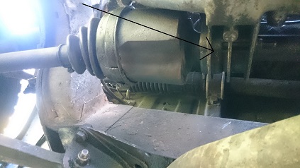

Mam jak zwykle to bywa problem przed wyjazdem.
Zaczeło coś dzwonić w okolicy rozrządu więc pojechałem pierw do jednego potem do drugiego mechanika. Jeden stwierdził że rozrząd drugi że silnik. Wkurzyłem się bo u mnie w okolicy są same partacze (doświadczenie)
Wskoczyłem pod samochód i zauważyłem że jest luźna półoś na wsporniku (łożysko czy coś całe chodzi w łapie) nie wiem jak jest to zbudowane więc proszę was o pomoc bo nie wiem czy muszę kupić całą półoś czy jakieś łożysko bo łąpa jest na stałe przytwiedzona do silnika.
Boję się teraz bo jutro muszę zrobić około 800km
na zdjęciu zaznaczyłem gdzie jest luz.
zaznaczone strzałką
Plik ściągnięto 2876 raz(y) 54,1 KB

kukisek napisał/a:
Muszę jednak zmienić komputer, gdyż nie chce wyświetlać zdjęć :gwm
o pojawiło się ;)

kukisek napisał/a:
Łożysko podpory http://allegro.pl/lozysko...5765624322.html
lub http://allegro.pl/lozysko...6138258447.html
bywały różne łożyska - najlepiej zdjąć i pomierzyć. Wymiana max ok godzinki.

Czyli łozysko tam siedzi.
Najbardziej martwi mnie że że one całe chodzi w tej łapie ;( Jest możliwe że łapa się wyrobiła czy faktycznie łożysko tak się wyrabia?
Mam nadzieję że da rade jeszcze te 800km.
Ma ktoś dokładny namiar na łożysko jakieś numery rozmiary? bo będę musiał kupić za granicą
Citroen c25 1987 2.5 zwykły diesel.
Jak wygląda wymiana?

kukisek napisał/a:
Dobrze byłoby wymienić akurat to łożysko jak najszybciej ponieważ drgania półosi zniszczą uszczelniacz w skrzyni a i przegubowi też się oberwie. Wymiana to bułka z masłem dla pojętnego - demontaż koła, odkręcenie sworznia zwrotnicy, demontaż obejmy łożyska i wypięcie półosi. Może być niezbędna prasa oraz całkowity demontaż półosi prawej strony. Łożysko najprawdopodobniej z drugiego linku. mam zastrzeżenie do średnicy wewnętrznej ale się mogę mylić. Średnica zewnętrzna łożyska 55mm i szerokość 13mm na pewno się zgadza

Wysłany: 2016-06-10, 17:38
zdecydowałem się nie jechać i przebukować bilet.
Półoś jak pisałeś łatwo wyjąć. Zakupiłem już łożysko i oddałem je w ręce mechanika bo nie potrafię tego wymienić.
Mam nadzieję że się z tym uporają.
Dzięki za wszystko
Ps. Masz może sposób jak zdemontować łożysko z półosi? Tak na przyszłość :)

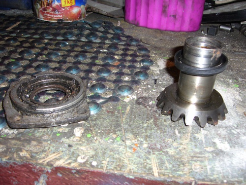

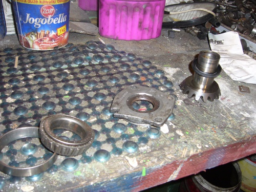

Wysłany: 2016-06-10, 18:02
Witam sorry źle załapałem temat,myślałem że chodzi o łożysko wewnątrz skrzyni.
Plik ściągnięto 2775 raz(y) 130,35 KB
Plik ściągnięto 2775 raz(y) 130,2 KB
Plik ściągnięto 2775 raz(y) 124,72 KB
Plik ściągnięto 2775 raz(y) 130,51 KB

IAAN
Dołączył: 08 Lis 2008
Piwa: 31/9
Skąd: poznań okolica
Wysłany: 2016-06-10, 21:41
Tego łożyska nie ściągniesz na prasie zdejmuje się je ściągaczem do łożysk niestety łapy ściągcza muszą być ok 40 cm długie ,ściągałem ostatnio to łożysko z półosi ducato 1,9 d jest ono zabezpieczone pierścieniem stalowym który należy nagrzać aby ściągnąć ,następnie łożysko też sciągaczem ,po nabiciu nowego łożyska grzeje się ten pierścień stalowy i nabija na półoś ,
Całość jest osadzona w uchwycie przykręconym do silnika i zabezpieczona 2 takimi dziwnymi śrubami jak haczyk
