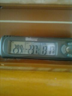

czas od włączenia lodówki do zauważalnych zmian temperatury w srodku w mojej lodówce to ok 40 minut najlepiej poprosić o włączenie przed przyjazdem na oględziny na gaz pózniej sprawdzić na 220 i 12 jak jazda testowa zabrac ze sobą termometr taki z sondą zewnętrzną na kabelku sondę do lodówki i wszystko jasne

zostawiając na próbę można się zdziwić
po przyjsciu tutaj próba ogrzewania i lodówki 2 tygodnie temu
sonda w zamrazalniku lodówki
Plik ściągnięto 5094 raz(y) 11,04 KB
