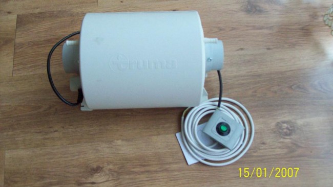

Witam
Zachciało mi się ciepłej wody w kamperku więc jak należy znalazłem na allegro cały zestaw delikatnie używany trumy tt2 i ........... zaczęły się schody bo najlepsze miejsce do montażu czyli dno szafy zaraz za piecykiem gazowym okazało się być nadkolem tylnego koła a co za tym idzie ewentualne usadowienie bojlera w tym miejscu spowodowałoby że znajdowałby się ok 10 cm nad zbiornikiem wody użytkowej
i tu moje pytanie do kolegów posiadających taki wynalazek
-czy ktoś ma zamontowany tak bojler TT2 (nad zbiornikiem wody)?
-czy potrzebne są zawory zwrotne?
-czy ktoś ma rozrysowane kolorami sposób połączenia przewodów elektrycznych ( z grzałki wychodzą trzy przewody a z włącznika cztery)?
-czy można gdzieś dokupić ramkę do włącznika (maskownicę ) bo niestety w zestawie brakuje?
-czy do prawidłowego podłączenia potrzebna jest osobna puszka, dodatkowy bezpiecznik?
-czy przez środek bojlera idzie odprowadzenie spalin czy rozprowadzenie ciepłego powietrza?
będę wdzięczny za wszelką pomoc
bojler i włącznik są identyczne jak w załączniku – tylko w moim brak jest maskownicy włącznika

ja mam cos podobnego w knausie i do tego to bedziesz potrzebowal mieszacza wody zeby regulowac sobie temperature na kranie
u mnie jest pstryczek podswietlany i dlatego ma wiecej kabelkow , do bojlera idzie plus , minus i uziemienie . plus idzie przez termik na bojlerku ktory rozlaczy zasilamie przy ok.80 st,
bojler mam wyzej i nie ma zaworkow kierunkowych , podlaczony do instalacji oryginalnej z zabezpieczeniem 10a
najnizsze wyjscie to spust wody na zime( w tamtym roku zapomnialem i musialem spawac :-P )

nie wiem czy jeszcze potrzebujesz ale zrysowalem i-
do wlacznika plus i minus , jak pstrykniesz swieci a plus leci do termy
do termy plus z wlacznika , minus i uziemienie po kablu
przez terme leci cieple powietrze z pieca , nie spaliny!!!!
2 wejscia na dole termy to odplyw do spuzczania wody po prawej patrzac na terme , po lewej na dole wplyw wody z mieszacza a na gorze wyplyw do mieszacza, tak jest nie myle sie :lol: wszystko robi mieszacz
do mieszacza wchodzacych wezykow jest 3 a wychodzi jeden do kranu , po kolei wejscie zimnej , wyplyw zimnej do termy , wejscie cieplej z termy i wyjscie do kranu
zakladam ze masz krany z wlacznikiem pompki tak jak ja a nie system cisnieniowym
myslalem tez czy nie szlo by to zrobic z kranami podwojnymi cieple -zimne i bez mieszacza ale musialyby miec mikrowlaczniki
na koniec o wysokosci termy - nie zapowietrzy sie bo nie ma jak jesli szczelny jest uklad . zeby woda sie cofala musi miec doplyw powietrza od gory a tam jest mieszacz i nie cofnie , to tyle chyba . narka

bardzo przydatne info. ale nadal nie wiem jakie kolory kabli włącznika (4szt) do jakich w termie (3szt). Mam instalację bezciśnieniową (pompka w zbiorniku) z kranami mikrowłącznikowymi i tu się zastanawiam że jeżeli zdarzy się iż kran zostanie odrobinę nie domknięty to przy montażu bojlera ponad zbiornikiem wody spłynie z niego grawitacyjnie cała zawartość do zbiornika głównego pozostawiając grzałkę w bojlerze odkrytą i doprowadzi do jej spalenia. Tak mi się wydaje Czy ktoś może to potwierdzić lub wyprowadzić mnie z błędu.

wymyslasz trudnosci a u mnie to oryginalnie tak jest wiec chyba przemysleli .
a kabelki to bym musial kupe rozebrac ale proste - miernik w reke i heja. a jak nie dajesz rady to poswiec pare dych na elektryka :spoko

Problemów nie wymyślam tylko wole zapytać nawet dwa razy niż zrobić coś do d..... albo co gorsze doprowadzić do pożaru przez pracującą na sucho grzałkę w której z jakiejś przyczyny nie zadziała termostat.
Do elektryka do wiosny zdążę a jestem przekonany że ktoś na forum ma oryginalną instrukcję montażu bojlera z rozrysowanymi kablami.
Może to trochę czarnowidztwo ale mieszkając z rodziną przez całe wakacje w domku wykonanym z styropianu, drewna i plastiku odrobina przesadnej ostrożności nie zawadzi.
Na stronie "trumy" znalazłem schemat podłączenia wodnego który z twoimi (gazownik) informacjami uświadomił mi jak to poukładać z wodą.
Dziękuję za każdą pomoc.
