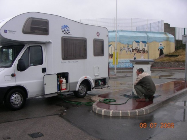

Stellplatz to głównie miejsce, gdzie można zaparkować lub przenocować kamperem. Nie musi to być pełne wyposażenie jak na kempingu, np. bez prądu, ale... powinno być miejsce, gdzie spuścimy szarą wodę (kanalizacja, szambo) oraz oczyścimy tasetę z WC i nabierzemy swieżej wody. Taki punkt obsługi kampera przy wjeździe na parking dla kamperów widać na poniższych zdjęciach. Jest to w Calais we Francji.
Płatny kilka euro tylko nocleg. Parking w dzień bezpłatny.

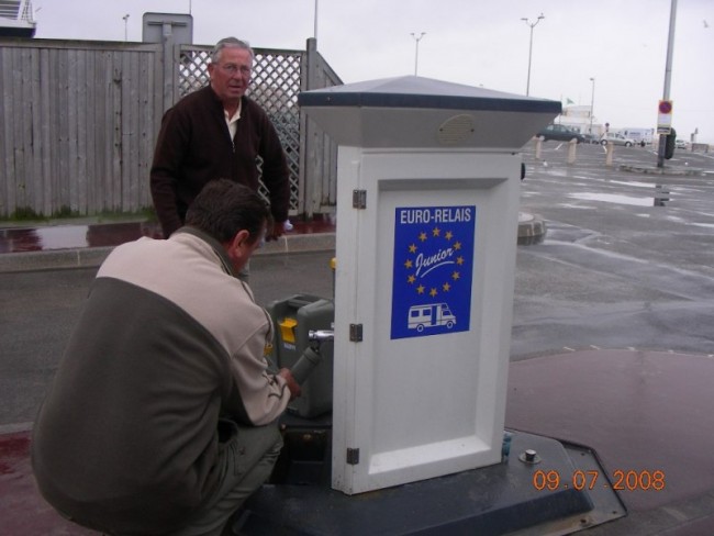

Z jednej strony klapa, pod którą opróżniamy kasetę WC, z drugiej nabieram czystą wodę
Plik ściągnięto 160 raz(y) 85,27 KB
Właśnie nabieram czystą wodę
Plik ściągnięto 143 raz(y) 88,29 KB

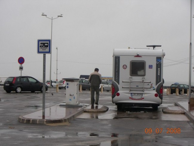

Po lewej słupek obsługowy, a kamper stoi nad kratką do spustu wody szarej.
Plik ściągnięto 144 raz(y) 75,73 KB

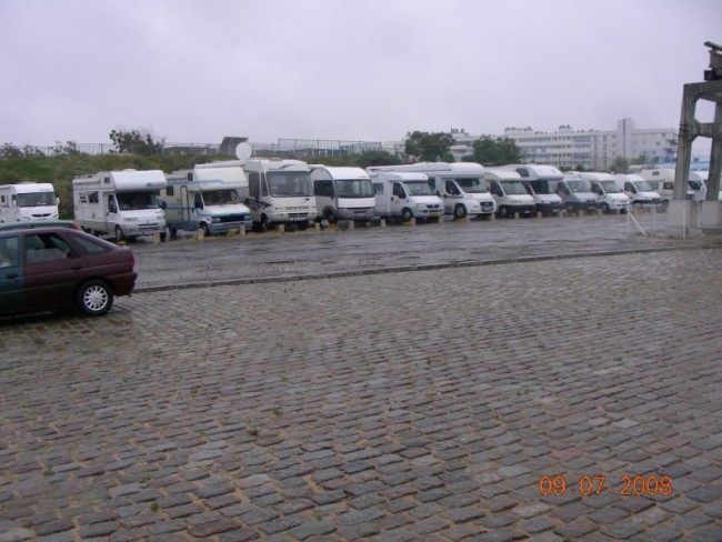

Parking dla kamperów. Wjazd obok wyżej pokazanego miejsca obsługi kampera
Plik ściągnięto 153 raz(y) 101,7 KB
