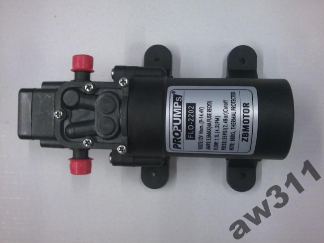

Postanowiłem zrobić pompie dobrze i ją dmuchnąć bo coś już muliła ostatnio...
No i zrobiłem. Przy szamotaninie podczas gry wstępnej złamałem jej czerwonego dynksa, w efekcie pompa odpoczywa aktualnie na L4...a do zakończenia sezonu jeszcze miałem terminarz nabity...
pompa wygląda tak:
Nazwa raczej nie istotna bo wygląda to na produkcję pod klienta. Producenta odnalazłem ale z Gliwic mam kawałek do prowincji Fudżijan...nie mam pojęcia czy ktoś to aktualnie dystrybuuje. Nie mogę znaleźć.
Złamany dynks jest w miejscu oznaczonym "1" ale jest taki sam jak ten "?".
Ten nieudolny malunek po lewej to tak mniej więcej wyglądał i złamał się w miejscu oznaczonym na niebiesko . Będzie trzeba to wyciągnę tego zdrowego i strzelę fotę ale na razie pompa obrażona więc jej nie dotykam...
Złamanego dynksa wcisnąłem na miejsce i unieruchomiłem taśmą ale kapie woda.
Generalnie nie wierzę że to funkconuje jako część zamienna ale może ktoś ma przypadkiem zwłoki takiej pompy ze zdrowym dynksem. Koledzy Kaimar, Arkadarka ? Winniczku może popytać na warsztacie w Elkampie ?
Z góry wielkie dzięki za choćby chęć pomocy, choć podskurnie czuję już że wyskoczę z kilku stówek za nową pompę z powodu dynksa za 10 groszy... :gwm
no chyba żeby cud...może od czegoś innego podpasi, może ktoś gdzieś widział takie cudo w czymś tam ?...wiem, wiem, nadzieja umiera ostatnia... :szeroki_usmiech

Po mojemu to najpewniej/najszybciej będzie dorobić takiego dynksa z jakiejś nierdzewki.
O ile dobrze pojmuję chińską koncepcję to to ma blokować i dociskać pompę.
Jeżeli ten dynks jest jednakowej grubości to robota będzie łatwa i przyjemna, a tylko kwestia dobrania grubości blachy z jakiej się go wyrzeźbi.

1. Postaraj się wysuszyć element wprowadzany w otwór oraz tę część pompy z otworem. Wyczyść oba detale matą ścierną i sklej na żywicę dwuskładnikową. Pilnuj aby złączka była cały czas drożna.
2. Jeżeli rozwaliłeś więcej niż widać to na zdjęciu to musisz zrobić coś takiego
Wpasować w uszkodzony otwór kawałek miedzianej rurki o średnicy najprawdopodobniej 10 lub 12 mm. Jeżeli tę część pracy masz za sobą to na drugi koniec rurki wlutuj złączkę jak ta na dolnym zdjęciu u góry.
Nie wiem jaki gwint jest pod mosiężną nakrętką ale musisz dobrać taki sam do złączki. Dopasowujesz dorabianą rurkę do wymaganej długości, ucinasz i wklejasz w uszkodzony otwór. Po wyschnięciu żywicy nakręcasz mosiężną nakrętkę i po sprawie.
Zdjęcia prezentują naprawę typowego króćca w pompie z końcówką 1/2"x12 mm.

nową pompke z wyłącznikiem ciśnieniowym można kupić w sklepie jula za coś ok 90 zł przepływ wody 12 l/ min
wygląda podobnie do tej

@vIrek
też o tym pomyślałem ale chyba ramiona tego dynks-a mają lekko sprężynować. Taki "click" ma być...
@lepciak
pewnie pójdę tą drogą gdy nadzieja umrze nazajutrz...
@martini
no to zapytaj, a numeru lepiej nie kasuj żebyś kiedyś przypadkiem nie pomyślał że dzwoni ktoś kto Cie lubi :szeroki_usmiech
@IAAN
straszna rzeźba będzie przy pasowaniu króćców pompy do tego co aktualnie jest. Oczywiście że się da...
@Wojtas daj link do tego allegro. 120 złotych za dynksa czy za pompę :shock: ?!
Dzięki za odzew Panowie. Na razie pakuję szmaty i wycieram, ale długo tak nie pociągnę...

Namierzyłem dystrybutora podobnych pompek z czerwonymi dynksami. Mam posłać wymiary to obiecał luknąć do swojej przepastnej szuflady z reklamacjami...jest nadzieja. Tymczasem.....
