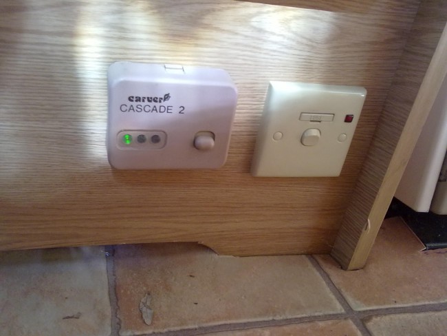

Czy może ktoś wie co to coś robi ?
Połączone jest w ogrzewaczem ciepłej wody w mojej przyczepie campingowej, ma jakieś trzy kontrolki ale zwykle świeci się ta zeilona , obok jest włącznik z napisem FUSE z którego kabel leci do tego ogrzewacza , ale doprowadzony do tego ogrzewacza jest też gaz.
W zasadzie wszystko działa , ciepła woda leci , ale nurtuje mnie pytanie co robi to ustroistwo na zdjęciu, bo po prostu .... lubię wiedzieć.
Może ktoś z Was wie i będzie tak miły aby mnie trochę oświecić ?

sterowanie ciepła wodą. Po lewej gazowe podgrzewanie (wlacznik i kontrolki) po prawej elektryczne.
Zielone jest Ok, czerwone nie jest ok,

To znaczy że nawet jak nie jestem podłączony do 230V to powino mi grzać wodę gazem ?, jeśli jestem podłączony do sieci to prądem ?
Co oznacza jeśli świecą się inne kontrolki niż zielona ?, wiesz może ?

Możesz grzać (jeżeli wszystko sprawne) wodę prądem, nie musisz gazem.
Mi czasem zapalały się inne kontrolki niż zielona (chyba żółta jest pośrodku), była to oznaka jakiejś niesprawności (brak wody, iskry, itp) w moim przypadku wyłączenie i ponowne włączenie (oraz uzupełnienie wody) naprawiało porblem :spoko

No bo mi na gazie kurde nie grzeje

Na pewno musi byc akumulator zamontowany (do iskrownika).

To panel sterowniczy bojlera.
ZIELONY - wszystko OK
ZIELONY I ŻÓŁTY - zasilanie z akumulatora 12v spadło do krytycznej wartości poniżej 10,5V.
ZIELONY I CZERWONY - Z jakiegoś powodu zgasł gaz i system zabezpieczający odciął dopływ gazu. Najczęstrzym powodem jest wówczas zapowietrzenie układu gazowego np. podczas wymiany butli. Próbuj kilkukrotnie odpalać by układ się odpowietrzył zachowując przerwy ok.min pomiędzy kolejnymi odpaleniami
Przejrzyj TEN wątek.
TU parę wątków o tym bojlerze...

A FUSE to poprostu jakiś bezpiecznik od bojlera. ;)
