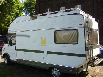

Może poszukaj takiej klapki i będziesz miał dojście do prysznica na zewnątrz jak u mnie.Na dolnym zdjęciu na przeciwko orła owa klapka z zewnątrz.
Plik ściągnięto 3795 raz(y) 254,23 KB
Plik ściągnięto 3794 raz(y) 148,44 KB

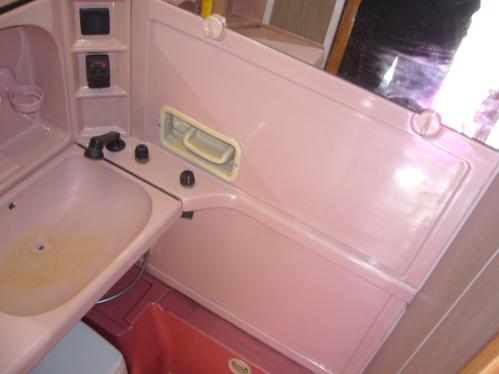

W poprzednim kamperku prysznic zewnętrzny zamontowany miałem na klapie serwisowej od wewnątrz, dostępny był po otwarciu klapy, rozwiązanie wygodne, doprowadzenie wody z łazienki bezproblemowe.
