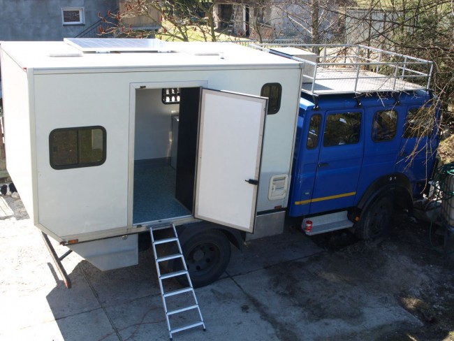

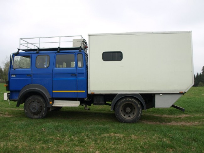

Witam Szanownych Forumowiczów
Ponieważ z grubsza zakończyłem prace przy moim autku, postanowiłem zamieścić kilka zdjęć aby - co tu dużo gadać - pochwalić się moim wynalazkiem.
Mam do zrobienia jeszcze kilka drobnych przeróbek, ale brak czasu nie pozwala mi teraz na działanie.
Głównym problemem są koła które chciał bym zamienić na rozmiar R20 ( teraz jest R22,5) a za to założyć wyższe opony, bardziej "terenowe". Jednocześnie chcę zrezygnować z kół bliźniaczych z tyłu i założyć pojedyncze. Problem polega na tym że ciężko jest znaleźć felgi w tym rozmiarze. Gdyby ktoś miał jakiś pomysł - polecam się łaskawej pamięci.
Zabudowa będzie oklejona w tym tygodniu naklejkami, dlatego nie jest malowana - takie było założenie.
Samochód został zbudowany do wyjazdów na Wschód, dlatego wybrałem właśnie takie auto ( na pustynię i na wojnę ). Nie jest to luksusowa salonka, ale podstawowe wygody typu łazienka, kuchnia, ogrzewanie, posiada. Auto ma służyć "twardzielom" w podbojach wschodnich rubieży :-).
Kojot

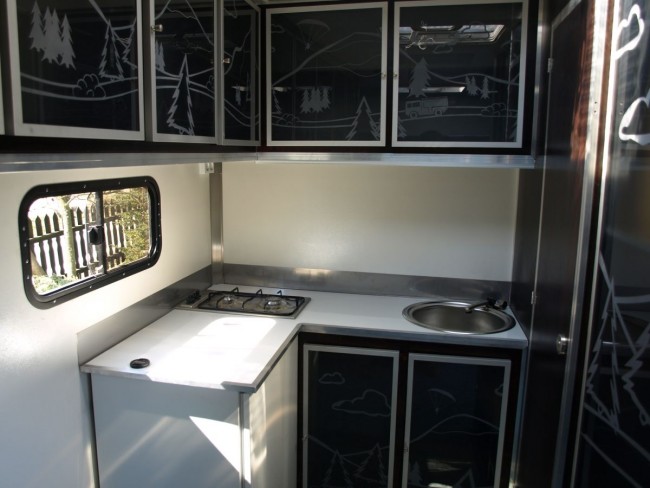

Witaj Z czego są te drzwiczki w meblach kuchennych wygląda mi to na szkło w ramkach alu

drzwi w szafkach są ze szkła w ramkach alu, ale są tak zrobione że zamykają się na wierzch, czyli nie działają na nie żadne siły ściskające Okna kupiłem w firmie Dema - polecam miły kontakt i przystępne ceny, solidne wykonanie.
Co do kół - z tego co wiem to felgi od Stara są pierścieniowe a ja wolał bym założyć opony bezdętkowe. Myślałem o felgach od Stara 66 wojskowego ale te również są dętkowe.
kojot
Dołączył: 30 Mar 2013
Wysłany: 2013-06-23, 19:48

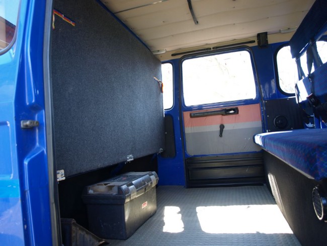

Nie robiłem przejścia z kabiny do kontenera ponieważ w tym aucie dostęp do silnika uzyskuje się przez podniesienie całej kabiny i był by to problem w razie jakiejkolwiek naprawy, czy choćby wymiany oleju. Poza tym w kabinie są dwa miejsca do spania po złożeniu łóżka które na czas jazdy podnosi się na ścianę. Jest jeszcze jeden problem z połączeniem kabiny z kontenerem - musiał bym zrobić śluzę która musiała by być bardzo elastyczna ponieważ kontener jest zawieszony na sprężynach i ma dość duże wahania boczne gdy auto jedzie po nierównościach. Reasumując - było by dużo roboty a zysk nie wielki, do tego ucierpiała by sztywność konstrukcji a na tym zależało mi najbardziej, gdyż jak pisałem auto w zamierzeniu ma poruszać się po niezbyt dobrych drogach.
Co do kół - to teraz mam oryginalne koła 9x 22,5 ale auto słabo wygląda na tych cienkich kółeczkach i dlatego chcę zmienić na mniejszą felgę ale szerszą tak by można założyć opony 12 albo 14 x 20 wtedy wysokość koła była by taka jak teraz, ale opony były by szersze i miały by większy profil. Każdy kto jeździł w terenie wie - szersza guma z dobrym bieżnikiem to skarb gdy przed nami błoto i kamienie. Wprawdzie mam założoną wyciągarkę, ale wolał bym jej używać w ostateczności.

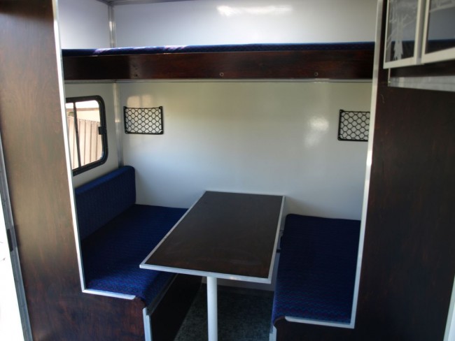

Samochód zarejestrowany jest na 7 osób, śpi w nim wygodnie 5 osób + 1 ze ściskiem. Pali 18 - 19 litrów zbiorniki na wodę 2x200 litrów, zbiornik na szara wodę 140 litrów. Zasilanie - agregat 4,5 kw + panel słoneczny 213 w, przetwornica 5000 w
Wbrew pozorom wcale nie jest taki mały w środku. ze względu na specyfikę uprawianego przeze mnie sportu nie zabudowywałem szczelniej wnętrza zostawiając więcej miejsca na sprzęt który w zamyśle ma być zabierany na wyjazdy.

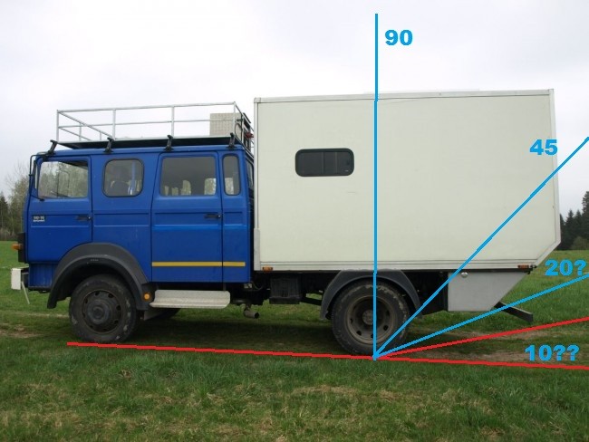

Czy ten zwis tylny w wypadku auta terenowego to tak ma być i jest ok ?

Tak wiem zwis tylny to słaba strona tej konstrukcji, jest to kompromis między własnościami jezdnymi a funkcjonalnością wnętrza. Niestety nie można mieć wszystkiego. W krytycznej sytuacji uszkodzeniu ulegną zbiorniki na wodę, ponieważ wykonane są z włókna szklanego łatwo je będzie naprawić.
