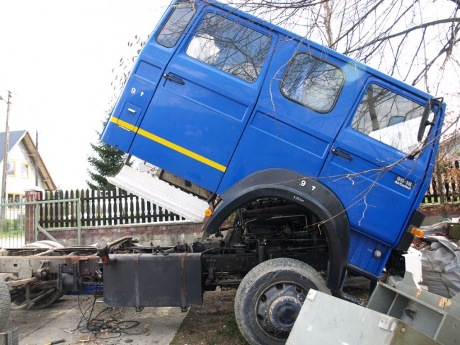

Kolego masz może zdjęcie jak jest podniesiona ta kabina a co do części mieszkalnej zrobiłeś ją sam czy zleciłeś jakiejś firmie
kojot
Dołączył: 30 Mar 2013
Wysłany: 2013-06-24, 05:26
Środek robiłem sam. Zdjęcie pochodzi z momentu rozbiórki poprzedniej zabudowy.
Plik ściągnięto 148 raz(y) 243,5 KB

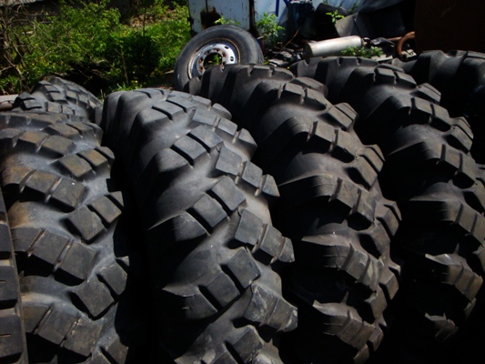

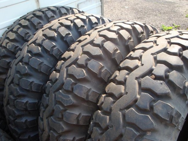

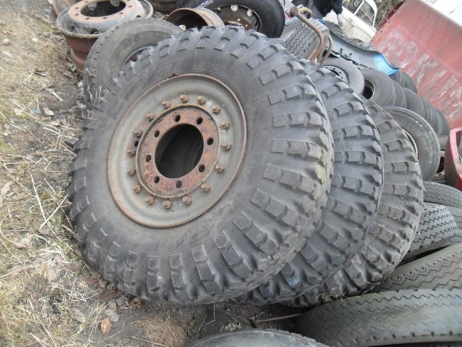

Co do felg z 266 uważam że jest to najlepsze możliwe rozwiązanie. Nie bez znaczenia jest fakt że komplet kół możesz kupic w AMW za przysłowiową flaszkę zarówno z oponami w jodełkę jak i szosowo-terenowe kartoflaki. Można mieć dwa komplety kół za dwie flaszki (nawiasem mówiąc w na kartoflakach po spuszczeniu ciśnienia do 2 bar przejdziesz po każdym bagnie o niebo łatwiej niz na jodełkach, na asfalcie 8 bar i 5 litrów mniejsze spalanie).... Opon tego typu na wschodzie można kupić dowolną ilość za flaszkę, proszto z fabryki - za dwie flaszki..... Oj.. Idę po zapitkę. Ja bym poszedł w tym kierunku... Nowe opony terenowe to majątek - może lepiej się nastawić na to że opona wytrzyma sezon lub dwa i zakończy żywot koło Bajkału jako zadymiacz przeciw meszkom.....
Kojot, podaj nr tel. bo gdzieś mi przepadł. Musimy do końca obgadać temat Rabki... Wygląda na to że w lipcu zajadę do Was Milką na kilka-kilkanaście dni. Robimy kurs razem z żoneczką...
Plik ściągnięto 7935 raz(y) 107,42 KB
Plik ściągnięto 143 raz(y) 134,41 KB
Plik ściągnięto 130 raz(y) 72,56 KB
Milka - może ją spotkacie?

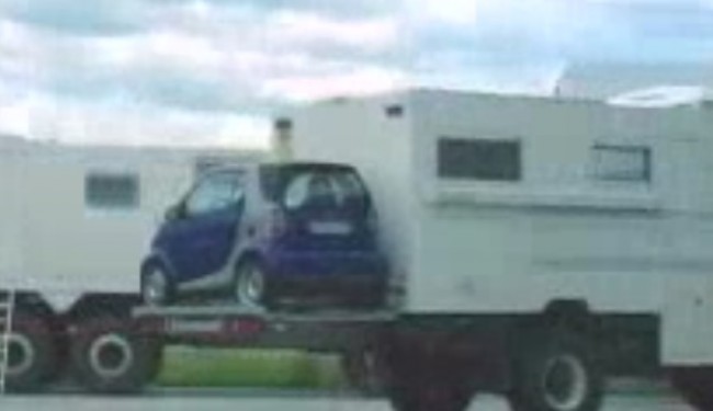

MECENAS
Piwa: 464/685
Ostrzeżeń:
 1/3/6
Wysłany: 2013-06-24, 13:16
to mi się podoba ... cholerka :idea
